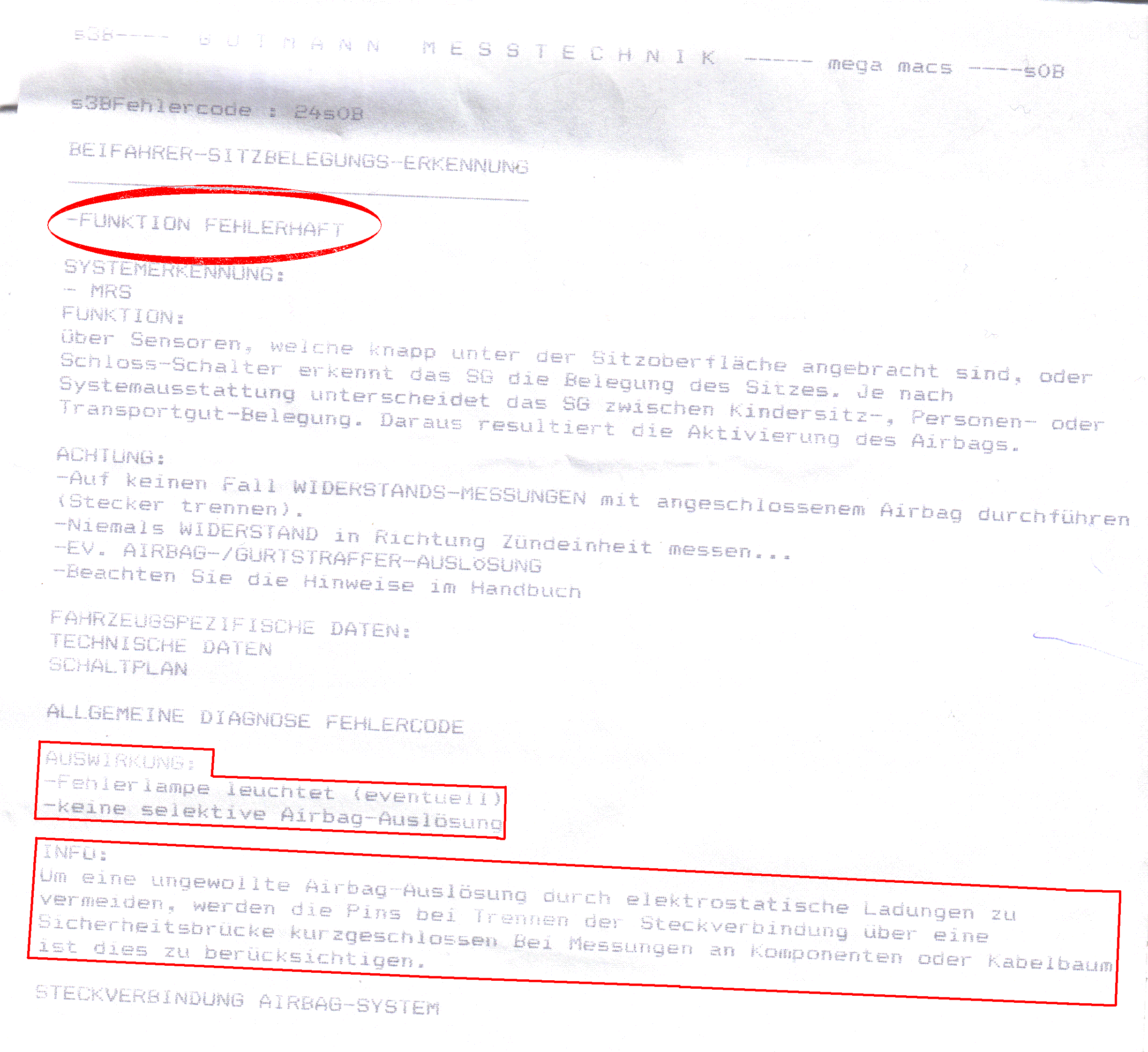

hallo leute
hab heute mehrmals den fehlerspeicher von unserem 520i bj 96 gelöscht, aber die airbaglampe leuchtet immer wieder auf, sobald ich mich wieder reinsetze. deswegen kommt der nicht überm TÜV!!! so ein Mist! da kam immer wieder der fehler
"18 Sitzbelegungserkennung BFS vorne Plussschluss" kann mir jemand sagen wie ich das überwinden kann????
mfg

hi borna,
nun laß mal nicht gleich den kopf hängen, schau mal deine kapel unter dem sitz an.
das problem hatte ich vor jahren auch bei meinem 520i Bj.98.
das problem war so einfach. der stecker bzw. das kabel am stecker der am sitz zur sitzerkennung ist, war locker und hatte immer wieder den fehler angezeigt bzw. die lampe aufleuchten lassen. also mal etwas verbiegen den sitz ganz hoch stellen und unter den sitz schauen. da ist das kabel für die erkennung und endet soweit ich das noch weiß an der rechten seite am sitz wo auch das gurtschloß sitzt. bei mir war da auch nicht gleich etwas zu erkennen aber es lag daran denn ein freund der elektrik macht hat exakt 16 min gebraucht, dann war alles wieder ok, kabel neu angelötet an dem stecker war seine aussage und 5,-- DM waren es damals noch in die kaffeekasse. wünsch dir viel glück das es bei dir auch der fehler ist. denke mal zu 80 % das es das gleiche ist wie bei mir damals.
gruß johnny

Themenstarteram 9. Januar 2008 um 21:35

ich hatte meinen Fehlerauszug eigentlich nicht umsonst gepostet :rolleyes:
Aber nun ja..hier nochmal für alle Experten:
klick mich und gucke GENAU hin
Mfg
Salvi
Habe einen ähnlichen Fehler bei meinem auch gehabt. Den Auszug habe ich nicht gelesen, allerdings war die Airbaglampe an und Schuld war eine defekte Sitzbelegungsmatte auf der Beifahrerseite. Nun gibt es die Möglichkeit, die neu zu machen/machen lassen, oder mittels eines Widerstandes kurzzuschließen. Das bedeutet angeblich, das die Elektronik immer denkt, Du fährst mit Beifahrer/in. Bei einem Unfall geht also der geamte Airbag hoch, auch wenn Du alleine fährst. - Aber die Lampe ist angeblich aus. Kosten angeblich ein paar Cent für den Widertand. Den Fehler löschen kann allerdings nur die Werkstatt. Abklemmen der Batterie reicht nicht. Die genaue Anleitung dafür sollte über Google zu finden sein.

In den meisten Fällen ist die Sitzbelegungsmatte (Beifahrersitz) oder ein Gurtstraffer defekt. Ich hatte bei mir
vor einiger Zeit die Matte (~80€) selbst gewechselt. Also alles halb so wild und meiner Meinung nach völlig
in Ordnung, dass ein entspr. Fahrzeug nicht durch den TÜV kommt. Bastellösungen wie das Kurzschliessen
bzw. Überbrücken mit Widerständen etc. sind doch Schwachsinn!
