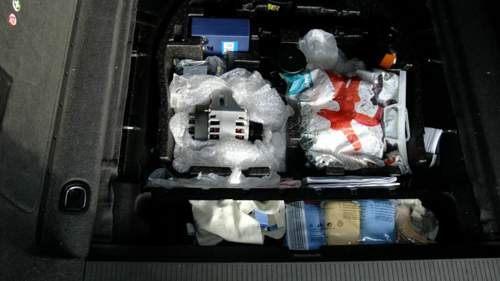

Aber nur als Reserve, oder? Habe ich auch schon mal dran gedacht.
:D
Mit dem Ding als Ersatz im Kofferraum würde ich ab April nächsten Jahres deutlich beruhigter meine Langstrecken angehen.

Ich bin ehrlich gesagt am überlegen, diese schon zu tauschen um ein Liegenbleiben zu verhindern!
Die meisten Lichtmaschinen gehen ja zwischen 50-80.000Km flöten, egal ob Zafira, Astra oder Vectra.
Die gängige Lichtmaschine könnte man ja zur Not auch in der Bucht verkaufen...
Ich weiß nämlich nicht, wie sich der Händler anstellt wenn ich eine Lima mit 140A kaufe und ihm einen 105A zuschicke!
Aber deine Idee ist auch gar nicht so schlecht, man hätte ja neben dem Reifenfüllset in der Radmulde auch gleich eine Lichtmaschine mit rein packen können.
