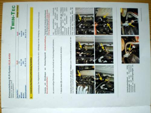

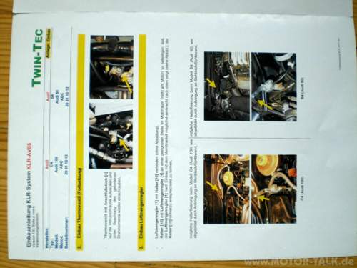

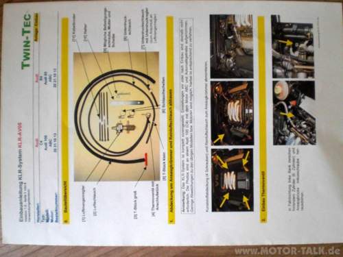

Ist seit er den Kaltlaufregler hat bei mir so. Vorher wars nicht.
ich denke dass es das Kaltlaufprogramm des Steuergeräts ist.
Drch den Kaltlaufregler überfettet er ja noch zusätlich. DIe Lambda konnte es übrigens nicht gewesen sein, die liefert am Anfang keinen Wert, das Steuergerät behilft sich mit einem Ersatzwert.

Kaltlaufregler? Totlegen die Dinger! Anders gesagt: Ingenieure haben jahrelang gebastelt, dass der Motor vernünftig läuft und jetzt sollen so pauschale KLR-Systeme da rein und alles ist gut? Im Leben nicht! Bei 90% aller Umbauten läuft der Motor nachher sackig.
