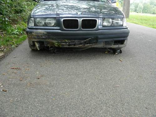

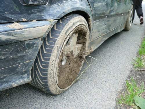

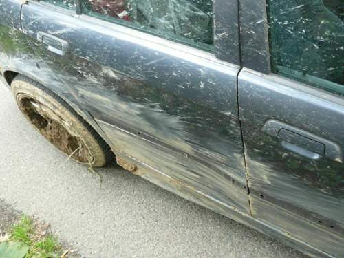

Hallo BMW gemeinde, da ich jetzt seit 3 Wochen stolzer besitzer eines E36 318 Touring BJ 98 bin, hatte ich ihn am Samstag Abend aufs Feld gedreht.
Ich fuhr mit ca. 50-60 KMH eine anliegerstr. leichte rechts links kurve, plötzlich gab es einen Dumpfen schlag im Auto, gliechzeitig war der Motor aus und das Heck brach aus.
somit drehte ich mit und landete in einem Kartoffelfeld, mit einer schräglage von ca. 35°
Was kann für den schlag verantwortlich sein, vortrieb ist nichtmehr da wenn ich nen gang einlege, Motor stirbt auch ab wenn er im Leerlauf dreht, evtl. Ernsthaft was kaputt?
Zu dem schaden der mit jetzt schon bekannt ist, sind die beiden rechten türen, Die Stoßstange mit Neblern und vielen plastikteilen dran, der rechte Spiegel, hinten rechts der Querlenker und evtl mehr an der Achse.

hmmmm irgendwas hat warscheinlich blockiert entweder was im motorselber kolben oder sowas oder getriebe wobei da dann vllt die kpullung abgerissen wäre oder vllt etwas im diefferential.
Erster Punkt:
Auf welcher Seite des Antriebsstranges blockiert es.
D.H. kann man das Auto im Leergang rollen? (Falls die Räder nach dem Unfall noch freigängig sind)
am 1. August 2011 um 12:24
Schalten kannst du noch, nur kein Vortrieb mehr? Klingt für mich nach abgerissener Antriebswelle...
ist mir bei `nem Fronttriebler mal beim Anfahren passiert- weiß nicht, ob die blockieren kann, wenn sie beim Fahren reißt- und das der Motor jetzt im Leerlauf ausgeht...?:confused: Evtl. hat der durch die Blockade der Antriebswelle und den plötzlichen Stop einen abbekommen...

hi, sieht böse aus. ich würde aus erfahrung erst mal ne achsvermessung machen um festzustellen ob sich die rep. am hinterrad lohnt! hatte 2x ein ähnlich schiefes hinterrad. 1x konnte ichs einstellen, 1x achsaufhängung verzogen= totalschaden.ist mir ein besoffener am tag in mein geparktes auto gerauscht und hat genau das hinterrad erwischt. den"knall" würde ich als differentialschaden betitteln,wobei es auch die kupplung/getriebe sein könnte. ich würde ihn hinten aufbocken,die kardanwelle abschrauben und dann siehst du ja welcher teil vom antriebstrang noch geht.:rolleyes: gruß, Axel
Hinten vielleicht irgendwas an der Bremse? Bei mir waren mal diese Bremsbacken in der hinteren Bremstrommel defekt und man hörte nur lautes gequitsche, teils blockierte die hintere Bremse einseits sehr usw.... kann mir vorstellen, dass es genau das war. Hatte ich schon an vielen BMWs
Durch den Schlag kann es sein, dass Deine Steuergerät die Benzinpumpe abgeschaltet hat, sowie den Motor.
Ist das Innenlicht beim Crasch bzw. davor auch automatisch angegangen, hängt ja auch am Airbagsteuergerät? Wenn ja, dann warscheinlich durch den Schlag. Das Steuergerät reagiert auf G-Kräfte.
Wenn Du noch die alten Airbagdinger über den Radkästen hast, die reagieren soweit ich weiß nicht auf G-Ktaft, nur wenn se geschrottet werden, weiß ich aber net genau.
Tippe mal auf Bremse-Handbremsbackendinger

Also wenn man ihn nicht abwürgen kann ist irgendwo eine Verbindung weg (Zu Getriebe, Kupplung oder Kardanwelle) das abwürgen passiert ja wenn der Motor zu wenig Kraft aufwendet (idr durch zu wenig Gas) um via Kupplung über das Getriebe die Kardanwelle und damit die Hinterräder anzutreiben ---> Irgendwo "fehlt" eine Verbindung

da bin ich ja gespannt, du berichtest ja hoffentlich weiter- ich tippe immer noch auf Antriebswelle, dein Dreher deutet ja auf einseitiges Blockieren, Getriebe hätte wohl beide Räder blockiert...

ne die ist von ner Limo, sollte ja dann passen, mal hoffen wie es ausschaut, heu8te abend weiß ich mehr. Würde man die Türen noch ausgebeult bekommen?
