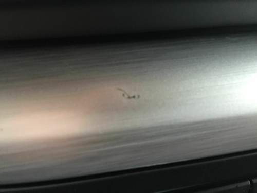

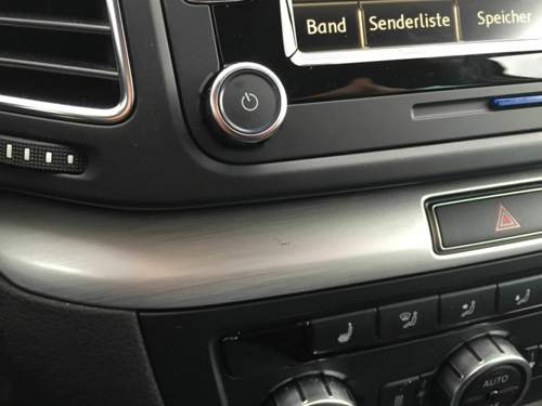

Das war der dank für den Navi tausch laut Serviceberater waren die schon, nein waren sie natürlich nicht. Sowas fällt mir sofort ins Auge...Kostet ja nur schlappe 110€... Ich könnt ko**en :o
Grad ne Mail am Chef gesendet mal sehen was wird...

Werkstatt wechseln. Eindeutig. Hab ich auch gemacht nachdem man mir damals beim Golf, wie auch immer das da hinkam, ein Loch in den Stoff der Türverkleidung gebrannt. Als Antwort kam dann "das war schon" "Von uns ist das nicht". Weis denen mal was nach. War zum Glück nicht so groß und auffällig und wenn eine Flasche in der Tür stand, war es verdeckt. Dreckiger Sauhaufen da.

hab Chefe Mail geschickt und Antwort kam auch sehr zügig, Ergebnis übernehmen es und wechseln noch paar Sachen die Sie ja leider vergessen haben ,,glaubst´´...Und es war nicht von mir ;) da bin ich mir sicher sehr sicher...
Naja mal schauen bin zum Glück in 2.AH´s :D man sollte immer was in der hinter Hand haben :)
Nächste mal wird nen Protokoll gemacht und wenn es 2.Std dauert mir doch egal so is man auf der sicheren Seite...
Argumentation wir waren das nicht ist doch immer so, vor allem die Teile bekommen die für EK und für was haben die eine Versicherung:confused:
