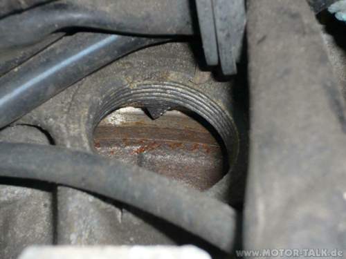

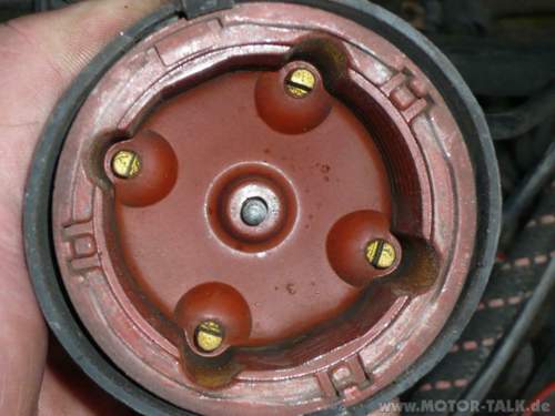

Themenstarteram 18. August 2011 um 16:32
Moin,
so hier die Bilder.
Die Steuerzeiten scheinen wohl doch nicht ganz hinzuhauen, oder wie seh ich das :eek: .
Bild #204101229
Bild #204101224
Bild #204101225
+3
servus plattfuß
auf alle fälle kappe und finger neu deine sind verbrannt und abgenutzt :eek:
und die steuerzeiten auf alle fälle einstellen
gruß sony8v
Wir brauchen noch eine Erklärung zu den Bildern.
Stell mal das Schwungrad auf OT (ist der Punkt). Wo steht dann das Nockenwellenrad?

Meinst du so, wie ich es auf dem Bild makiert habe ?
So
Auf dem Foto seh ich den Punkt (kleine runde Vertiefung) nicht.
Es gibt eine Kerbe = ZZP und einen Punkt = OT.
Themenstarteram 18. August 2011 um 17:37
Moin,
ok, also so in etwa ?
Sooo
Wie in dem Bild. Du darfst aber nicht rückwärts drehen.
Dann schau, wo das Nockenwellenrad steht.
Steuerzeiten und ZZP werden getrennt eingestellt.

´Moin,
so ich hab grad nochmal Bilder gemacht. Zunächst hab ich den Motor nochmal durchgedreht und auf dem Schwungrad zwei so Stege/Kerben gefunden. Bei dem einen steht das Nockenwellenrad einen Zahn zu weit... Bei dem anderen im Nirvada :D .
Gruß Plattfuss
P1040487
P1040485
P1040484
am 18. August 2011 um 18:06
Eigendlich ist es doch ganzeinach plattilein :)
Schwungrad auf OT drehen, der ist da ja deutlich zu sehen, bei dem Steg,
Steht bei mirauch OT dran. Dann Zahnriemen runter, Nockenwelle auf Markierung OT drehen
aber vorsichtig. Dann Riemen wieder drauf, ein paar mal drehen und sehen obs noch passt.
Dann Zündung nach Auge einstellen und anlassen, dann richtig blitzen auf die Schwungscheibe.
Aber natürlich auf die ZZP-Marke und ned die OT-Marke... :)
