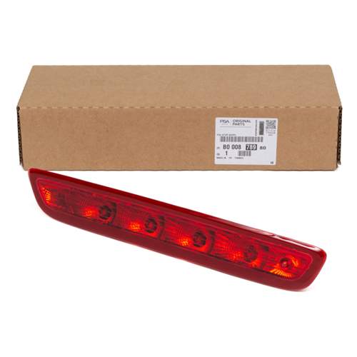

Hallo, ich habe im Dezember 2011 einen Aygo, EZ 02/2007 gekauft und habe , wie viele andere in diesem Forum, Wasser im Kofferraum bzw. der Dachhimmel hinten ist feucht. Bei Toyota ist das Problem ja bekannt. Mein Händler sagte mir, die 3. Bremsleuchte ist undicht, der Austauch kostet ca. 180 Euro bei Toyota und anscheinend haben schon einige diesen Preis für das Teil bezahlt.
An alle, die nicht 180 Euro für die 3. BL ausgeben wollen:
PEUGEOT 107 und CITROEN C1 werden im gleichen Werk gebaut und die 3. Bremsleuchte ist meines Erachtens baugleich ( ich habe sie bei Citroen gekauft und sie passt ). Dort kostet das Teil 23 Euro !!!!

nachdem ich die 3. Bremsleuchte nun abgedichtet habe, zeigte der Gießkannentest das, zwar weniger, aber immer noch Wasser eindringt!
2 Gummipuffer über den Rückleuchten waren so locker das auch dort trotz Gummidichtung Wasser eindrang, die habe ich dann ausgebaut und mit Elch P1 Kleber eingeklebt.
Erneuter Gießkannentest, und auch mit größter Mühe kam innen kein Wasser mehr an :) fürs erste zumindest...

Letzte Abdichtaktion am inkontinenten Aygo war letzte Woche an der 3.Bremsleuchte.
Durch Dehnung,Schrumpfung aber ohne ausreichende Flächenpressung kahm dort literweise Wasser rein.Reservereradmulde 50mm Wasserstand.:confused:
Mein Dank an Valeo dem Erfinder des fahrbaren Aquariums. :D

Mein Toyotahändler wollte einen 100er für die Abdichtung der 3. Bremsleuchte. Hab mich dann an meine frühen Jahre als KFZler erinnert. Damals haben wir bei allen noch-nicht-eingeklebten Windschutzscheiben am Scheibengummi zusätzlich eine nicht-aushärtende und dauerelastische Scheibendichtmasse aufgetragen (in dem Gummi-Spalt zur Scheibe und der Gummifläche zur Karosserie).
Meine Wahl:
- Scheibendichtmasse, von Teroson, rote 75ml-Tube mit aufschraubbarer Kunstoff-Kanüle, Drehhilfe zum besseren Entleeren/Dosieren der Tube (ca. 10Euro)
- Bremsenreiniger für Entfetten und Entfernen der überschüssigen Dichtmasse (ca. 5Euro/ 500ml Spraydose)
Vorteil:
- Gute Erfahrungen in der Vergangenheit hinsichtlich Erfolg, Nachhaltigkeit und Wieder-Demontierbarkeit bzw. Wieder-Montierbarkeit (bei erneuter Montage nur zusätzlich wieder etwas Scheibendichtmasse auftragen)
- Kostengünstig (ca. 1Euro für Dichtmasse; Bremsenreiniger ca. 0,50Euro; Haushaltsreiniger und Papiertücher)
Nachteil:
- Enorme Schmiererei (Dichtmasse verhält sich am Anfang wie flüssiger Honig, aber dank Latexhandschuhen, Bremsenreiniger und Haushalts-Papiertüchern in den Griff zu bekommen)
- Flecken in Kleidern dürften wohl ewig dort bleiben, also "alte Klamotten" Pflicht!
- Etwas Geduld und Nerven erforderlich (keine Angst, alle Flecken auf nicht saugfähigen Flächen lassen sich mit Bremsenreiniger entfernen)
Hier also meine Sofort-Maßnahme (seit einer Woche Dicht, trotz mehrmaligem starkem Regen):
- 3. Bremsleuchte demontieren (2 Schrauben entfernen)
- Ich habe die Bremsleuchte komplett demontiert, d.h.: Stecker abziehen, vorsichtig Sprühkopf der Heckscheibe mit Schraubendreher heraushebeln. Ich kann mir aber auch vorstellen, dass man mit einer 2. Person die Bremsleuchte auch angschlossen lassen kann, da der Sprükopf doch sehr fest in der Bremsleuchte sitzt (und Kunststoff leider sehr oft sehr schnell bricht).
- Dichtung der Bremsleuchte und Dichtfläche der Karosserie gut reinigen und abtrocken (Schwamm mit Haushaltsreiniger, Papiertücher)
- Dichtung und Dichtfläche danach entfetten, dafür z.B ein mit Bremsenreiniger aus der Spraydose gut durchtränktes Haushaltstuch/Papiertuch benutzen, gut ablüften lassen (alles muss trocken aussehen)
- ACHTUNG: Ab jetzt nur noch mit Latex-Handschuhen und einem Assistenten arbeiten, hinsichtlich enormer Schmiererei!!! (Hatte leider beides nicht zur Hand)
- Scheibendichtmasse von z.B. Teroson (Tube mit aufschraubbarer Kunstoffkanüle) auf die komlette Dichtung der Bremsleuchte auftragen, aus Mangel an Erfahrung ca. 5mm dicke Raupe (Hauptsache Dicht, der Rest quillt sowieso raus)
- Wenn möglich Kontakt mit Dichtmasse vermeiden (wie schon erwähnt ist die frische Dichtmasse "sehr anhänglich und enorm schmierig", wie Honig, wird nach Tagen aber trocken, zäh und knetartig)
- 3. Bremsleuchte vorsichtig in Karosserieöffnung einführen und ohne Druck ansetzen
- Beide Schrauben ansetzen und mit Schaubendreher und nur 2 Fingern anlegen (Blechschrauben in Kunststoff --> nach fest kommt lose)
- JETZT WIRD´S SCHMUTZIG, ABER KEINE ANGST: Überquellende Dichtmasse mit reichlich Papiertücher (ganze Rolle bereitlegen) in einer Drehbewegung weg von Karosserie und Bremsleuchte entfernen, einen Kuststoffspatel könnte man auch versuchen (bin erst später drauf gekommen, auch zusätzliches Maskieren mit Krepp-Klebeband wäre ein Gedanke wert gewesen)
- Mit dem Finger (im Handschuh) rund um die Bremsleuchte die Dichtmasse glattziehen, dazu kann auch Bremsenreiniger auf Finger gesprüht werden
- Flecken auf Bremsleuchte und Karosserie wieder mit Hilfe des Bremsenreinigers (auf Tuch gesprüht) entfernen, aber Berührung mit Dichmasse im Dichtspalt vermeiden (zieht sich noch wie Honig, kann aber wieder glattgestrichen werden, dazu eventuell Bremsenreiniger auf Finger sprühen)
- Dichtmasse wird nach Tagen kentartig, dann können auch Flecken mit Fingernagel-Rücken (oder Kunststoff-Spatel) vom Rand der Bremsleuchte abgeschabt werden.
- Verschmutze Hände mit spezieller Handwerkerseife reinigen (normale Seife geht nicht), Dichtmasse-Rückstande lassen sich damit komplett entfernen (nur unter dem Fingernagel wird´s schwierig)
- Dichtheit testen (nach 2 Tagen mit Giesskanne oder einfach regnen lassen)
- Sich über den Erfolg, es selbst gemacht zu haben, freuen!!!

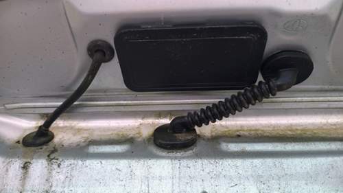

Also mein Aygo war bis vor wenigen Wochen auch wasserdicht (dritte Bremsleuchte mit neuer selbstklebender Dichtung ausgestattet).
Nun scheint wieder irgendwo etwas durchzukommen.
Sind die Bremsleuchten mittlerweile konstruktiv verbessert worden? Oder lohnt ein Neukauf nicht?

Ein prufender Blick unter die Heckstoßstange auf die beiden Zwangsenüftungen kann nicht schaden.Dort fallen die Moosgummidichtungen regelrecht ab.
Ersatz kostet pro Seite etwa 22€ und ist ein weiterer Kandidat für einen nassen Kofferraum.
Einkleben würde ich beim nächsten Mal diese Teile, da mit solch minderwertigen Dichtmaterial keine Dauerlösung besteht.
Die fast baugleichen, ebenfalls verrottenden Dichtungen habe ich vor kurzem an einem Renault im Zuge des Einbaus einer Anhängerkupplung gefunden.
Die Qualität von Toyota hat unter Verwendung französischer Bauteile arg gelitten.
