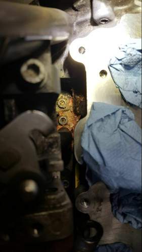

Ich habe mich heute daran gemacht, zum zweiten Mal nach ca. zwei Jahren und ca. 50.000 km meine Saugrohrklappen erneut zu wechseln.
Als ich die linke Saugrohrklappe (Fahrerseite) runter hatte, habe ich endlich das Problem für den schleichenden Kühlwasserverlust gefunden, den ich seit ca. 2 Jahren am Auto habe. Es ist hier an der linken Seite der Saugrohrklappe eine Kühlmittel-Entlüftungsleitung mit einer der Saugrohrklappen-Befestigungsschrauben und am anderen Ende mit einer Hohlschraube am Motorblock befestigt. An der Stelle, an der die Leitung mit der Hohlschraube am Motorblock befestigt ist, sind erhebliche Ablagerungen/Reste des verdampften Kühlwassers zu sehen (Fotos). wenn ich kurz vor der Hohlschraube unter das Kühlmittelrohr taste, sprürt man einen kleinen Riss und austretende Feuchtigkeit.
Ich werde mir nun dieses kleine Kühlmittelrohr, die Hohlschraube und die Dichtungsringe bestellen und den ganzen Mist wechseln.
Hatte schon jemand Ärger mit dieser Leitung?
