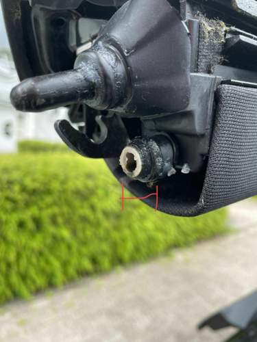

Hallo Zusammen,
Seit ca. einem Jahr kam bei starkem Regen oder in der Waschanlage immer Wasser strömend in den Innenraum und zwar genau zwischen A-Säule und Dach.
Ich habe ein paar Dinge probiert mit dem Gummistutzen, der in die A-Säule geht, aber bis heute alles ohne Erfolg.
Im Baumarkt habe ich mir zwei Gummidichtungen, die an den Gardenaadaptern vorne dran sind gekauft.
11mm Durchmesser 2,5 mm dick.
Nachdem ich diese Ringe auf die Gummistutzen geschoben habe, musste ich es gleich in der Waschanlage testen... Was soll ich sagen... Kein Tropfen Wasser kam in den Innenraum!
Kosten 1,50 Euro!
Bei VW wäre es bestimmt deutlich teurer geworden und ich hätte irgendwo nach München rein fahren müssen...
Also, wenn jemand auch dieses Problem hat, probiert es mal!
Ralf

Hey , Suppi
hast Du da denn auch Fotos zu / oder :confused:
Gruß Andreas
Themenstarteram 26. August 2010 um 21:33
hier ist das Bild. Im roten Rechteck sieht man den Dichtring.
Gruß,
Ralf

Hallo Ventoheizer,
bei mir ist immer noch Alles dicht und ich war letzte Woche erst wieder in der Waschanlage mit vollem Programm, sodass wirklich Wassermassen über das Auto einbrechen...
Es kann noch sein, dass die Abläufe in der A-Säule verstopft sind. Dies war bei mir auch auf der rechten Seite. Ich habe mit einem Fahrrad Bremszug den Ablauf frei bekommen.
Die Dichtringe müssen auch gerade auf dem Gummistutzen sitzen. Wenn ich das Dach öffne, sehe ich in den Abläufen genau, wo der Dichtring sitzt und dass er rundrum abschliesst.
Ich bin froh, dass ich mir den Weg zur Spezial Dachwerkstatt erspart habe, da mein Freundlicher nichts am Dach macht... :)
Gruß,
eos27
die Gardena Dinger saßen perfekt drauf, aber haben wohl zu einem großen Abstand gführt, so dass die normalen Dichtungen net mehr passen...
Abläufe sind sauber, hab sie vor kurzem erst durchgespült, lief alles super ab
