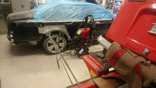

Mein armes Automobil stand sorglos bei mir auf dem Hoff, der aber gleichzeitig noch die Zufahrt zum Nachbar ist, der heute ausgezogen ist.
Der LKW Fahrer der rausgefahren ist, hat die Göttin am Heck erwischt.:mad:
Muss das Seitenteil ausgetauscht werden, wenn es Fachgerecht Repariert werden soll?
In der Beule, ist das Blech eingerissen.

Schweißen : nur im ausgebauten Zustand
Spachteln/Zinnen : würde wohl im eingebauten Zustand gehen.
Lackieren auch im eingebauten Zustand.
=> Frage wäre dabei : Wie genau bekommt die Werkstatt die Rundungen des Wagens hin. Ansonsten ärgerst Du dich ewig darüber.
Da die Reparatur von der Versicherung des LKW Fahrers gezahlt wird, würde ich versuchen es austauschen zu lassen.

Ein guter Spengler bekommt das Seitenteil hin. So wie es aussieht, ist das Spaltmaß zur Türe und zum Kofferraumdeckel unauffällig. Für so einen recht kleinen Schaden, macht man kein Seitenteil raus.
denk ich auch. und selbst wenn -> kein verkaufsgrund! man wird hinterher nichts mehr sehen! viel erfolg!

Du solltest auf jeden Fall auf eine Reparatur ohne Neues Seitenteil bestehen!!!
Die Schweißnähte werden von innen nie richtig konserviert!
Wir reparieren da ganz andere Schäden, Hauptsache nicht wechseln müssen!

Vorausgesetzt, dass das ganze Seitenteil nicht verzogen ist, würde ich auf keinen Fall das Seitenteil tauschen lassen. Ein guter Karosseriefachbetrieb bekommt das sicherlich auch hin, dass vom Schaden nichts mehr zu sehen ist.
Ich persönlich würde mir einen guten Gutachter suchen, nach KVA (inkl. Seitenteil ersetzen) abrechnen und es dann in Eigenregie richten lassen. Letztes Jahr habe ich für Neulackierung der Stoßstange bei meinem Dicken 175 Euro/Tag für den Nutzungsausfall erhalten. Ich meine, es ist der Höchstsatz im "normalen" PKW-Bereich.
Den Nutzungsausfall, Auslagen und MwSt. für die erfolgten Arbeiten auszahlen lassen, dann hast Du sicherlich noch etwas Kleingeld für den Wertverlust im Falle eines Wiederverkaufs.
Vorher alles mit Fotos dokumentieren (aus allen Blickwinkeln und mit Detailfotos).
Schlussendlich musst Du entscheiden, was und wie es wieder in Ordnung gebracht wird.
