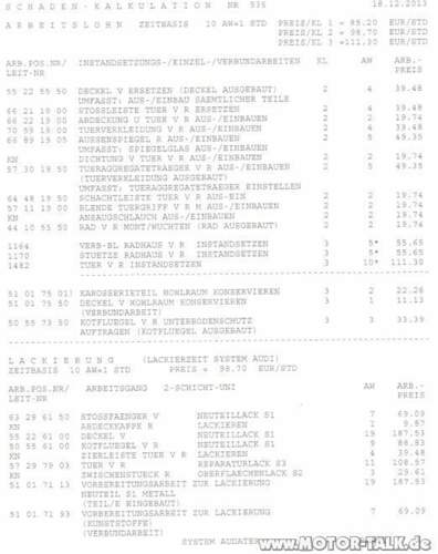

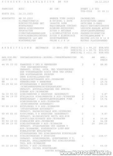

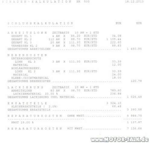

Hallo Freunde des A6,
heute habe ich das Gutachten bekommen. Leider ist mein A6 laut Gutachter Totalschaden. Fahrzeugwert ohne Unfall 5600.-Eur laut Schwacke bzw. Gutachchter. Der Schaden beläuft sich auf 7126,66Eur inkl. MwSt. In der Börse würde ich einen Wert bekommen von 2330.-Eur. Die Versicherung würde den Schaden nur übernehmen wenn alles repaiert wird. Das heißt ich würde dann die 5600.- Eur bekommen und bleib auf den Rest selbst stizen (1526,66.-Eur). Sicherlich kann ich natürlich noch einige Sachen weglassen bzw. die nur poliert werden können (Beifahrertür, Vorschaltgerät...etc.). Die Spur bzw. der Rahmen wurde vermessen und hier ist das Fahrzeug in Ordnung. Der Werkstattleiter hat mir mitgeteilt das er dann auf noch ca. 1000.-Eur kommt die man selber tragen muß. Super währe für mich natürlich keine Zuzahlung. Nun zu meinen Fragen: Würdet Ihr das Fahrzeug noch richten lassen? (Eigene Meinung: Ja, denn ich denke das ist das Fahrzeug auf jeden Fall noch Wert. Sicherlich habe ich 252tkm oben aber das Fahrzeug läuft super und ist total Sparsamm vor allem hat es eine gute Ausstatung Navi, Xenon, usw. Und laut Aussagen wurden hier auch schon die 400tkm geknackt. Man sagt ja auch: Jeder Ring steht für 100tkm oder ;-). Dann habe ich ja nach oben noch Luft oder?
Habt Ihr noch eine Idee was ich noch weglassen kann? Werde in kürze die Stückliste mit dem Gutachten einstellen.
Da ich Versicherungstechnisch an die Werkstatt gebunden bin (Wurde mir von der Versicherung vorgeschrieben) komm ich leider nicht raus da ich den Audi selber repariern kann bzw. von einem Freund reaprieren lassen kann. Habt Ihr hier eine Idee was ich machen kann?
Für Eure Hilfe und Antworten möchte ich aber schon jetzt bedanken und wünsche Frohe Weihnachten und eine guten Rutsch!! Allzeit Gute Fahrt! Jetzt kommt ja langsamm wieder das Wetter für unsere quattro Freunde!!

Wie ........ Die Versicherung würde den Schaden nur übernehmen wenn alles repariert wird.
Wenn Du jetzt sagen würdest zieht von den 5600€ den Börsenwert von 2330€ ab müßte doch die Versicherung 3270 € an dich zahlen!?
Da ich denke das du im Teileverkauf viel mehr mehr als 2330 erhalten würdest

Mich würde mal interessieren, was alles hin ist.
Da gibt es bestimmt noch nen versteckten Schaden, der das Gutachten auf über 7000 euro treibt.
Da gehe ich auch von aus!
7200€ Schaden und dann soll da nichts verzogen sein? Wie hat denn bitte der Gutachter gerechnet? Selbst wen man will bekommt man den nicht so teuer repariert, wenn es echt nur die Teile sind
