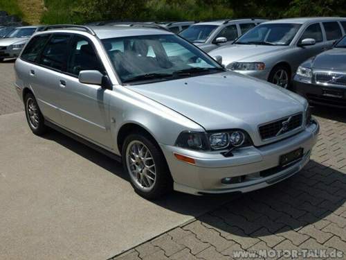

vor einem Monat war ich mit meinem V40 beim Händler wo ich ihn gekauft hatte in der Werkstatt. Ging darum den Anlasser zu checken da der öfters probleme machte. Nach dem Check ist dann der Werkstattleiter mit seinem Privatwagen rückwärts in meinen parkenden Volvo gefahren.
Schaden:
- rechter Xenonscheinwerfer eingedrückt und Glas kaputt
- Motorhaube eingedrückt
- Kühlergrill kaputt
- Kotflügel rechts verbeult
- Motorkühler nach hinten eingedrückt
- Schürze kaputt
- Dieser kleine Scheibenwischer für die Scheinwerfer kaputt
Nach Gutachten ein Schaden von 5400€. Kaufpreis (Juni 2013) war 3600€...
So, wir hatten das Gutachten bei einer anderen Werkstatt machen lassen. Diese Werkstatt gehört einem Bekannten meiner Ex die auch das Auto mitbenutzt. Er wollte den Schaden auch reparieren, die Versicherung vom Unfallverursacher zahlt ja...
Nun ist der Wagen nach fast 3 Wochen praktisch wieder fertig, aber es gibt ein Problem und er will uns den Wagen am liebsten nicht wieder rausrücken:
1. Der neue rechte Xenonscheinwerfer ist ein anderer als vorher drin war. Ich hatte da welche mit schwarzen Kappen um die Birnen, der neue ist ein ganz normaler
2. Motorhaube und Kotflügel wurden von ihm neu geholt und Lakiert, farblich sieht man aber unterschiede...
3. Der Motorkühler ist "nur" ein aufbereiteter, also kein neuer, gibts angeblich nicht mehr
4. Er hat beide Scheinwerferwischer abgebaut, kriegt angeblich den kaputten nicht mehr repariert und meint es wäre eh besser die wegzunehmen, sähe besser aus. Ich bin mir auch wegen Wert des Wagens unsicher... Abgebaut hat er sie trotzdem einfach mal so...
5. und schlimmste: Nach paar Minuten Motor laufen lassen kommt ein seltsames Geräusch aus richtung Zahnriemen. Ist so ein knartschen was sich dann jede Sekunde wiederholt...?! Wegen diesem Problem will er uns den Wagen nicht rausgeben weil das noch gemacht werden muss, was auch immer das Problem ist. Kostet aber extra, nur was ist das und wie kann sowas sein wenn da garkein Schaden vorher war und er den Wagen ja nicht bewegt hat?
Habe mal dazu paar Fotos hochgeladen was da passiert ist...

Zu 1
Geht so garnicht, Scheinwerfer müssen gleiche Ausleuchtung und Leuchtbild haben, ist mit verschiedenen Typen nicht erreichbar (also den richtigen für rechts suchen oder links auch neu).
TÜV-relevat ->EM, Plakette nicht zugeteilt.
Zu 2
Da hat er wohl gespart, mit moderner Technik sind (bei richtiger Anwendung) 100% Übereinstimmung erzielbar (im weiteren Verlauf der Alterung können die Farbtöne aber wieder auseinanderdriften)
Zu 3
Kann mir nicht vorstellen, daß ein so oft benötigtes Teil nicht lieferbar ist, zur Not gibts immer jmd der nachfertigt oder ein anderer Wagen mit fast gleichem Kühler.
Zu 4
Xenon erfordert zwingend Scheinwerferreinigung, das ist ein TÜV-relevanter Mangel (und im Gegensatz zum reinen Spritzwaschen (da wird schonmal vergessen, das im Detail auf Funktion zu prüfen) ist das Nichtvorhandensein des Wischers ja augenfällig ->EM, Plakette nicht zugeteilt).
Zu 5
Kann ich nichts konstruktives zu sagen, Schäden am Motor durch Parkrempler würde ich aber seltsam finden.
In der Summe hat der gute (?) Mann wohl nich ganz so sauber gearbeitet, man könnte meinen, du hättest mit der Wahl der Werkstatt dezent ins Braune gegriffen.

lass dich von dem bekannten nicht verarschen. in der bucht,z.b. gibt es neue volvo v40 kühler zu hauf. der wagen ist ja auch nicht so alt, das es bei volvo keine erstazteile mehr gäbe. nur eben teurer.
die xenonscheinwerfer bekommt man bestimmt auch bei volvo. ansonsten, besteht meist die möglichkeit, den zierrahmen im scheinwerfer schwarz zu lackieren. hier hat sogar mal irgendwer nen thread gehabt,mit bildern, wie er die rahmen der normalen scheinwerfer lackiert.
die scheinwerferwischer abbauen? bist du sicher, er ist kfz-meister oder nur anstreicher? die scheinwerferreinigungsanlage ist doch bei xenon pflicht. ohne diese keine zulassung. d.h. keine tüv und wichtiger, im allerschlimmsten fall, kein versicherungsschutz.
ich denke er verarscht dich und hat gedacht, ich bin nen schlauen, erstelle ein gefaktes gutachten, repariere die karre mit gebrauchtteilen mal eben schnell und billig, steck mir die differenz ein. jetzt bekommt er keine gebrauchten teile und erzählt nen scheiss, von wegen die teile gibts nicht mehr.
zum beweis: ein xenon mit schwarzen rahmen. ich denke, den meinst du? http://www.ebay.de/.../261179044579?...
und ein wischer.: http://www.ebay.de/.../200819505239?...

Nun die Teile sind soweit neu gekauft von Volvo, nur der Kühler ist runderneuert da hier angeblich keine neuen mehr gibt (wunderte mich auch schon).
Der Gutachter war schon n echter, war dabei als der sich den Wagen angeschaut hat. Fraglich ist nur dass der Gutachter n Bekannter von dem KFZ Heini ist wo der Wagen repariert wird.
Zu den Scheinwerferwischern: Der eine war ja durch den Unfall kaputt (sieht man gut auf den Bildern) und es war wohl nicht möglich da einen neuen einzubauen. Mich wunderte das ja auch aber hab auch nicht die Möglichkeit viel einzuschreiten da meine Ex zu schnell alles in die wege geleitet hatte...
Zitat: "Jedoch hat meine Ex das alles so schnell in die Wege geleitet und ihr Kumpel meinte die Versicherung zahlt schon.. Das die Ersatzteile schon längst bestellt waren und die Reparatur begann als das Schreiben der Versicherung kam. Haben 3'800€ ausgezahlt bekommen was in die Reparatur gesteckt wurde."
Nun hart bleiben und darauf bestehen das die Reparatur korrekt ausgeführt und die kaputten Teile ersetzt werden. Auf jeden Fall sollte der Xenonscheinwerfer mit Wischer TüV-konform sein, sonst gibt es später Aerger und dann stehst Du alleine da. Mit einem Austauschkühler kann man leben wenn er dicht ist. Auf jeden Fall kein Geld nachschiessen, die Zahlung der Versicherung muss genügen, auch weil die Lackierung mangelhaft ist und gebrauchte Teile montiert wurden.

Inzwischen ist der Wagen ENDLICH wieder da. Von innen wurde der noch richtig aufbereitet. Der kaputte Scheinwerfer wurde nochmal gegen einen passenden getauscht (Haben nochmal einen geholt) und fertig... Wegen den Scheinwerferwischern sprach ich ihn an, er meint das ihm klar wäre das dass TÜV relevant wäre, aber der TÜV entweder nicht genau schaut ob der Wagen sowas hat(te), oder drüber hinwegsieht weil wohl angeblich viele Volvos umgebaut werden weg von diesen Wischern...
Ich bin jedenfalls stinkig und das sagte ich ihm auch. Ich lass mir das Auto doch nicht "nicht TÜV fähig" reparieren! Aber er bleibt da stur, fragte ja meine Ex vor einigen tagen ob die nicht weg könnten, zudem haben die die Ausbuchtungen in der Stoßstange weg gemacht wo vorher die Wischer herauskamen... sehen tut man zumindest nicht das da mal solche Wischer waren...

wenn der wischer nicht mehr passt, muss halt auch ne neue stoßstange, bzw nen neuer stoßstangenträger her. aber das kostet halt mehr und ist mehr arbeit. aber geht eben nicht anders. gutachter sind immer so gut (in gewissen rahmen) wie es ihr auftraggeber erwartet.
stell dir vor du hättest die knapp 6000 euro aus dem gutachten zur hand genommen und wärst zum freundlichen elchhändler gefahren, zur reperatur. denkst du, die hätten dir gesagt, "pech. die teile gibts nicht mehr,deshalb haben wir da ne notlösung, die dazu nicht zulässig ist, hingepfuscht?
