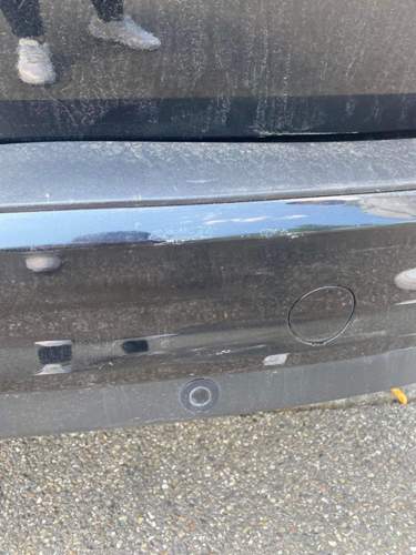

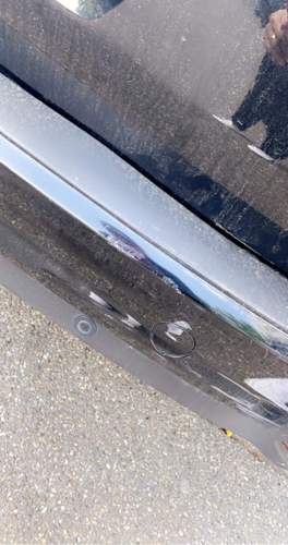

Hey leute, heute habe ich beim ausparken leider ein parkendes auto (beide hinten) an der hinteren stoßstange angefahren, hier ist ein Bild, wie haben ausgemacht das er sein auto in die werkstatt fährt und mir dann sagt was es kosten würde. Das Auto von dem anderen Fahrer war ein Ford, weiß jetzt nicht genau welche Serie.
Was denkt ihr würde mich das Kosten? Bin leider mit dem Wagen von meinem Vater nicht mitversichert.

Ich würde sagen je nach Werkstatt 150-1000€ vielleicht bekommt man es auch mit schleifen und polieren raus.
Da ist nichts mit Polieren, der Lack ist ab….

Die Bilder sind schlecht. Auf Bild 1 sieht es so aus, als wenn was eingerissen ist. Abgesehen davon werden bei einem Rempler die PDC getauscht, da die häufig einen mit bekommen. In Bild 2 sieht man das der Spaltverlauf nicht mehr gegeben ist, Der Stoßfänger ist beschädigt müsste wohl getauscht werden. Ich weiß nicht wie jemand dort nur auf Lackierarbeit kommt. Ich kenne die Preise bei Ford nicht und ob es noch versteckte Schäden gibt. Der TE ist nicht leicht da gegen gefahren. Ich schätze mal auf einen Betrag von 2000-3500 Euro.
Klasse, jetzt haben wir von 150 bis 3500€ alles, gibt es weitere Gebote? :D
Ich würde erst mal Sauber Putzen,dann Fotos machen und dann erst hier einstellen. Wenn es mit Smartrepair zu beheben ist werden 200-300.- fällig.

@Italo001 schrieb am 7. Mai 2022 um 19:27:07 Uhr:
Sehe ich auch so auf Bild 2 ist die obere Fläche des Stoßfängers gewellt daher das unterschiedliche Spaltmaß. Die muss neu und dann kommt es darauf an was dahinter eventuell passiert ist.
Habe gerade einen ähnlichen Schaden hinten, wobei mein Stoßfänger nicht so gewellt ist und die Spaltmaße noch stimmen. Smart Repair Kostenvoranschlag 350€.
