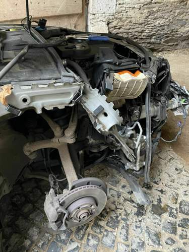

Ich bin in den letzten Tagen mit meinem Audi A4 B6 Avant voll in einen dünnen Baum bei Glatteis gekracht, und habe mich direkt daran gemacht die defekten Teile auszubauen um ihn wieder aufzubauen.
Ich weiß, rentabel ist es nicht aber mir liegt ein sehr hoher persönlicher Wert an diesem Auto deshalb werde ich alles nötige tun um ihn wieder auf die Straße zu bekommen.
Jetzt zu meiner Frage: wie würdet ihr vorne den Radkasten wieder ausbeulen? Bis zu einem gewissen Grad muss ich es ausgebeult bekommen, weil er direkt auf dem Rad sitzt und ich es wenigstens etwas gerade gerichtet bekommen muss bevor ich ihn in eine Karosseriewerkstatt gebe wo geschweißt wird.

das ist doch ein Totalschaden. Ich Schätze mal Reparaturkosten von min. 8-10 Tausend Euro.Da kommt es doch auch nicht mehr auf die Kosten für den Transport mit Hänger oder Abschleppwagen an.
Schau dir die Videos von Arthur Tussik an.
Ohne Richtbank geht da nichts mehr und ein Totalschaden wird es wohl eh sein.

schnucki, da ist nix zum ausbeulen. wenn dir soviel an der karre liegt, mach einfach nichts und lass ihn abohlen und reparieren.
Ersatzteile besorgen oder beim Schrotti das Nötige ausflexen und vernünftig einschweissen. Das wird sich nie rentieren, aber wenn du dran hängst...

Ab zum Verwerter damit, da ist nix mehr zu retten. Spare Dir die Zeit und Arbeit und kaufe Dir wenn möglich ein anderes Auto.
Den Radkasten kann man wenn überhaupt, bei einem anderen intakten Wagen vom Schrott oder halt als Neuteil komplett aus trennen und neu verschweißen, ausgebeult bekommst Du da nix mehr.

, wenn man es sich selbst zutraut oder jemanden hat der seeeehr günstig ist, dann würde ich die Blechteile neu kaufen und so Teile wie Kotflügel,Scheinwerfer ect. gebraucht besorgen.
Wenn die defekten Teile erst einmal abgeschnitten und ausgebohrt sind sieht das nicht mehr so schlimm aus.

Lohn sich aber bei so einem alten Auto nicht mehr, sofern man nicht alles selber machen kann.
Für das Geld was das in der Werkstatt beim Karosseriebauer und Lackierer kostet bekommt man schon locker was vergleichbares Gebrauchtes. Bei dem Motor wird´s das schon was schwieriger.
Zudem hat der Wagen sicherlich auch einen Schaden am Rahmen, da muss der dann auch noch auf die Richtbank.
