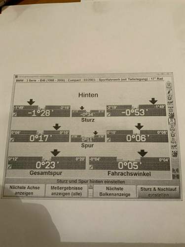

Der Gutachter benötigt noch ein Vermessungsprotokoll. Um festzustellen, ob die HA was abbekommen hat. Die einzige Werkstatt, die einen freien Termin vor Weihnachten hatte war ATU... und ja, genau so ist es gelaufen! Ich lade euch gleich das Protokoll hoch. Mal gespannt, wer den Fehler als erstes findet...
Themenstarteram 20. November 2019 um 13:46
Hier das Protokoll
Kann ich grad in die Tonne kloppen... und am Telefon erreiche ich kein Schwein. Immer nur zentrale.
Konnte leider heute wegen Arbeit nicht selber vor Ort behindert Vermessung sein. Meine Mutter war mit dem Auto da und kennt sich nicht aus. Ihr kann ich keine Schuld geben... so ein Saftladen!

Wie kann die Spur hinten exakt die gleichen Werte haben?
Ne das sind die Toleranzen. Beide werte liegen ausserhalb der Toleranz
Ist doch genau was du wolltest bzw. brauchst.
Die Vermessung sagt aus, dass die Werte aus der Toleranz sind.
Und auch nur leicht. Was mit einer Achseinstellung wieder zu "richten" ist.
Zur Schadenssumme: Seitenteil ausbeulen, lackieren, Felge und Achsvermessung -> ca. 3.500 €
