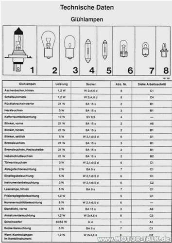

Das Lämpchen des Schalters für die Heckscheibenheizung / beheizbare Spiegel ist defekt. In meinem gut sortierten KFZ Zubehörhandel gibt es sie leider nicht....:-( Wenn ich morgen in einen Volvo Glaspalast fahre, zahle ich bestimmt ein Vermögen oder ist das dort auch ein Centartikel?

mal zur info.....habe ich gefunden und fuer gut befunden..... :-)
hoffe es hilf dem einen oder anderen.
gruss loeckchen
ps. ist fuer den 850 ja. 94-95 (angabe ohne gewaehr !)

Die Birnchen kosten 1.50 beim Händler hier.
Das sind die passenden Birnchen:
http://www.conrad.de/.../?...
Themenstarteram 2. Januar 2012 um 19:09
bei mir ist an diesem schalter ein anderes lämpchen verbaut....man steckt es rein und "dreht" es dann fest, mit einer weissen fassung....ca 1cm groß....
Das sind die richtigen Birnchen (die werden in die Fassung gesteckt).
Zu den Birnen. Alle sind bei Conrad erhältlich ( ohne Gewähr, die Preise könnten sich geändert haben).
Für die Schalterbeleuchtung
(Fernlicht, Nebelschlußl., Schiebedach, Tracs, Sitzheizung usw.)
Nr. 727091-14
Stk. 0,51 ct
Tachobeleuchtung:
(Geschwindigkeitsanzeige, Drehzahlmesser):
Nr. 725080-14
Stk. 0,79 ct
Warnleuchten Armaturenbrett:
(Blinker, SRS, Öldruck, Bordcomputer usw.)
Nr. 725129-14
Stk. 0,79 ct
Bei unserem Freundlichen kostet die Schalterbeleuchtung 4,50 Euro. Da die Birnen regelmäßig kaputt gehen, kommt auf die Dauer einiges zusammen.
