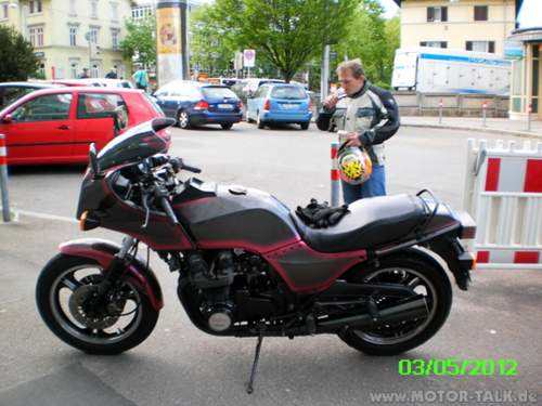

Ich hab mir jetzt eine zweite Gpz 750 ut gekauft. Sie ist absolut Trocken und gegenüber meiner alten in jeglicher hinsicht besser in Schuß. Blos was ich nicht richtig zuordnen kann, ist, so ein schleifgeräusch wenn ich so ab ca 5000 umdrehungen auf der Bundesstraße gleichbleibende geschwindigkeit Fahre! Das leicht Krazig, malend, schleifende, Geräusch, hört sich an wie wenn was nicht richtig rund läuft und kommt aus der gegend Ritzel, Zylinder, Schalltwelle.Aber ich hab keinen Leistungsverlust und wenn ich den Hanen aufreise ist das Geräusch fast  wieder weg.Sie Läst sich auch Butter weich schallten.Ich hoffe das Geräusch kennt jemand von euch und kann mir eine kleine Ferndiagnose geben!!???Schiroccofan?????:confused::rolleyes::cool:

schau mal ob deine Kette irgendwo streift ,wenn nicht mach mal den Deckel runter hol mal den alten Kettendreck raus,stell sie dabei auf den Hauptständer und dreh mal am Rad.Leerlauf da kannst hören ob ev das Getriebewellenlager einen weg hat..Wäre aber nicht gut. Kann aber auch schon irgend ein Radlager sein wo so langsam den geist aufgibt.
Wenn alles nichts hilft komme doch mal nach Reutlingen und ich höre es mir an.
Ev sind es halt einfach ,irgendwelche Vibrationen.Oder geht dein hinterer Bremssattel nicht richtig auf,gibt auch ein mahlendes/kratzendes Geräusch
ist der Gummi Schwingenschutz noch intakt ?

ich mach morgen mal den seitendeckel runter,weil es kommt auch ein rötlicher staub unten raus,der klebt dann am Seitenständer.Beim tüvbericht steht auch das ritzel erneuert werden soll. Ich fahr aber nächste Woche sowieso mal nach Reutlingen,wenn du da bist komm ich dann mal kurz vorbei.

kannst du machen kommst am besten gegen Abend muss,arbeiten diese Woche,wenn der TÜV aber schon schreibt ,das müsse erneuert werden, warum hast du da noch nicht nachgeschaut??? hätte ich schon lange gemacht ,möchte nicht wissen ,wie da schon die Zähne aussehen und erst die Kette..... da brauchst dich nicht wundern.
Ob der Schwingenschutz hin ist siehst auch erst richtig wenn du den Deckel runter machst.
Prüfe doch auch den Durchhang deiner Kette,drehe auf dem Hauptständer das Rad und prüfe mit den Fingern den Durchhang, der ist bestimmt nicht mehr gleichmäßig.(Verzogene Kette)genau so Geräusche macht das, knatternd, mahlend.
Am besten ist du kaufst dir gleich nen neuen Kettensatz, der ist bestimmt hinüber,kostet ein neuer so um 180,-Euro.

hab vorher noch ne Runde gedreht und auch die Kette und Kettenrad kontrolliert!!!!! Die Glieder haben mal mega Spiel in alle Richtungen und Zähne vom Kettenrad sind natürlich auch voll Spitz!!!!!!!:mad: Aber gut das ich bei meiner alten erst vor ca.500 Km einen neuen Kettensatz verbaut hab,also muss ich wohl wieder Schrauben. Das Ritzel geht glaub nur mit nem Schlagschrauber runter! oder? naja ich werd sehen,morgen nach der Arbeit mach ich mich mal ans Werk.Meine alte hab ich letzte Woche doch lieber mit dem Hänger geholt,Fahren war mir zu gefährlich.Meine Vermieterrin hat mich schon gefragt ob ich ein Motorradhandel aufmachen will. Ich brauch unbedingt ne Garage, sonst grigt die noch ne Griese.

Oder doch der Ausgangswellenlager unter der Ritzel trocken und defekt ?
am 13. Mai 2012 um 20:15
Hallo Jason,
das Ausgangswellenlager kann eigentlich nicht trocken laufen,das läuft in ÖL,aber was ich mir vorstellen kann, ist dass jemand an Haufen Rostlöser auf die Kette gesprüht hat,und die Suppe deshalb raus läuft .
Ein kaputtes Ausgangswellenlager hört man auch beim Gang einlegen, eigentlich brutal ,das sind Geräusche die man nicht hören will.Das Wellenlager kannst ganz einfach prüfen ,wenn du das vordere Ritzle unten hast ,rüttel mal an der Welle, wenn die zu viel Spiel hat und auch aus dem Simmerring suppt ist es hinüber,,ist aber selten der Fall ,kann zb: passieren wenn du die Kette zu stramm eingestellt hast.

bist Du hellseher weil der vorbesitzer hat schon auf die Kette so rötliche schmotze drauf gesprüht.An den seiten von den Kettengliedern kann mann die Häsliche Farbe noch teilweise sehen.Ich habe vorher den Deckel runter gemacht,das Plastik wo um die Schwinge im halbkreis geht ist in der Mitte ab. Es ist der obere Teil und der untere teil noch da,die Rundung ist ausgebrochen. Ich nehme ja mal an,das der Schwingenschutz ein Komplettes Teil ist und nicht aus 2 Stücken besteht!? Ich hab die Kettenspanner jetzt mal gleichmäsig nach Skala gespannt. Das geräusch ist weniger geworden aber noch nicht weg.Was mich stutzig macht, ist das wenn ich die Kupplung bei ca 100 kmh ziehe das Geräusch weg ist. wenn es an dem Schwingenschutz liegt,müsste es doch nach dem auskuppeln weiter Geräusche machen,weil die Kette ja dann nicht mehr unter spannung steht. Oder ? wenn ich alle Gänge durch beschleunige habe ich das Geräusch nicht egal wie Schnell ich Fahre. Nur bei ca. 120 Kmh und gleich bleibender Gasstellung.kommt es ab und zu noch vor!!!!????

Das meinte ich doch mit dem Schwingenschutz.
Wenn du auskuppels, bist du im Schubbetrieb, da verhält sich die Kette anders als in Fahrbetrieb. Ich denke daher kommt das.

wechsle einfach den Kettensatz und du wirst dich wundern wie schön ruhig dein Motorrad laufen kann.
Der Schleifschutz ist auch bei meiner in der Rundung unterbrochen geht aber seitlich der Schwinge durchgehend drüber ,ist also ein Stück
