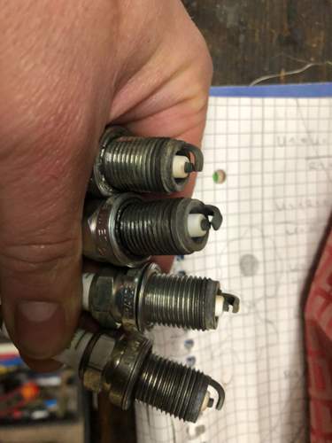

Ich hab am WE die Zündkerzen gegen die für das Fahrzeug vorgeschriebene ausgetauscht, leider aber keine Verbesserung. Ich habe auch das Laufen auf Benzin durch ziehen der Stecker am Gas-Ventil erzwungen. Motorlauf ist etwas anders, irgenwie ruhiger, aber das Ruckeln im Stand ist genauso zu spüren. (Zündkerzen sahen aber vorher auch okay aus - siehe Anhang)
Komisch finde ich auch den Schleim am Öleinfülldeckel und im Rohr der Kurbelwellenentlüftung. Das hab ich vor nicht mal 500 km sauber gemacht. Und es war dieses Wochenende schon wieder komplett zugemockt. (siehe Anhang)
Die Suche geht weiter ! ?? Ich hab gerade noch ein bisschen gegoogelt. Meine neuen Kandidaten sind Vor-Kat-Lamda-Sonde und Saugrohrdrucksensor.
Lamdasonde und den Drucksensor will ich testweise vom Strom trennen. Gibt es noch andere Test-Methoden? (VCDS vorhanden).

viel zu hell das Kerzenbild, und der Schleim ist Wasser mit Öl. CO Test am Kühlerwasser machen, sieht eher nach einem Defekt der ZKD aus.

Elektroden Elektrodenabstand mal eingestellt? Auf dem dritten Bild die oberste Kerze sieht zu klein aus.
