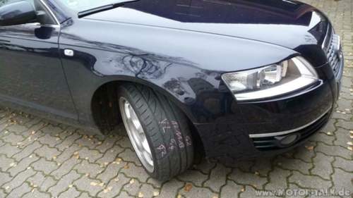

Audi A6 C6/4F
mein Freundlicher hat mich darauf aufmerksam gemacht,. dass die eingelagerten Sommerreifen wie auch die jetzt 6 Monate alten Winterreifen auf der Innenseite quasi am Wulst stark verschleißen. Auf das hatte mich ein Mechaniker schon mal 2010 aufmerksam gemacht, daraufhin wurde Spur und Sturz vorn und hinten überprüft. Diese Prüfung (Vermessung) sagte aber aus, dass alles i.O. sei.
Jetzt stehe ich etwas ratlos da!! Was muß man tun um diesem Phänomen ein Ende zu bereiten ? Hat jemand eine Idee?!?
Auto A6 F4 Avant, 2,7 Diesel, Quattro
Fahre Niederquerschnittreifen 235/40ZR18 im Sommer und 225/55 R16 im Winter und achte regelmäßig auf den Reifendruck. Hat jemand eine Idee?! Der Mechaniker, ist auch etwas ratlos !! Werde nochmal Fotos machen und die dazu stellen!

Wurde die Vermesdsung mit den einseitig abgefahrenen Reifen gemacht?

Wenn du zur Achvermessung mit den schief abgefahrenen Reifen gefahren sind, haben sie eh mist gemessen. Gerade abgefahrene Reifen oder neue und dann noch mal vermessen.

Auf 1 Bild kann man rechts sehen, das da weniger Profil ist. Ist die Vorderachse. Bild 2 ist von hinten.
Img-6869
Img-6871

Wenn die Reifen der Vorderachse an der Innenschulter unverhältnismäßig stark verschleißen und ein gleichmäßigeres Verschleißbild gewünscht wird , empfiehlt es sich , im Rahmen der Audi-Sollwerte , an der Vorderachse möglichst viel Vorspur einstellen zu lassen . Die anderen Werte sollten natürlich auch passen .

...richtig...genau das ist der Punkt...eine "übliche" Werkstatt,schaut bei beschriebenem Fehler nur auf den Sturz...zumeist passt dieser aber...Schuld am einseitigem Verschleiß ist aber die Vorspur...beim Frontantrieb nur Vorne,beim Quattro auch Hinten...(durch die Antriebskräfte,werden die Räder etwas nach "Vorn"gezogen,noch bevor sich das Auto bewegt)...Schuld kann eine falsch eingestellte Vorspur oder zuviel Spiel(Verschleiß)an den Radaufhängungen sein...Abhilfe,schafft eine wirklich kompetente Werkstatt...

kleine Korektur, der Wagen wurde mit neuen Reifen vermessen. Anbei einige Bilder der abgefahrenenen Reifeninnenseiten. Laufleistung ca, 35.oookm; fahre BAB oft mit Tempomat und Distanzcontrolling !
Kopie-von-p1110992
Kopie-von-p1110991
Kopie-von-p1110988
Oha, das schaut aber sehr ungewöhnlich aus. Fast als hätte da was geschliffen. Greade weil es auch die Innenseite ist.
