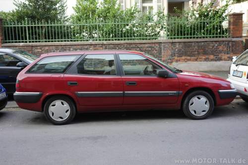

habe ausgiebig im Forum geblättert und möchte Euch jetzt doch fragen, was Ihr machen würdet:
Im letzten Frankreich-Urlaub hat mit irgend ein Depp die Heckklappe versaut. In der Nahaufnahme kann man die böse Tat anschauen. Habe mir jetzt mal das Victoria Lackrestaurierungsmittel in Fein bestellt, als letzte Chance sozusagen. Aber vielleicht gibt es ja noch andere Mittel um bei kleinem Budget so etwas aufzufrischen?
Zweiter Punkt sind die matten Ecken der hinteren Türen. Die sind lackiert und ziemlich schlecht sauberzuhalten bzw. zu restaurieren. Als Erstbesitzer meines nun 16 Jahre alten Autos habe ich irgendwie auch keine "saubere" Erinnerung mehr an den Originalzustand. Das war immer matt, ja - aber so abgegriffen? Das ganze Auto sieht mit diesen Ecken total heruntergeritten aus. Schrecklich! Hat jemand da einen Tip?

auf den Bildern sieht das nicht nach einem Kratzer aus, sondern eher nach Abrieb eines Gegenstandes und der liegt Oberflächlich auf. Sollte somit kein Problem sein diesen zu entfernen.
Lackknete und Detailer sollte hier viel bewirken können. Anschließend polieren und schützen sollte kein Problem sein
Was dene Ecken angeht, so sieht es auf dem Bild wie Kunststoff aus!! oder ist das Matt Lack??
Am besten mit einem Universalreiniger ala Koch-Chemie Green-Star säubern bzw. entfetten und danach würde ich mit einem Silikonfreien Lunststoffpflegemittel drüber gehen und schauen wie sich das ganze gibt!

Heute kam die Victoria Lackrenovation -Fein- Nr. 105 ins Haus. Ein altes t-Shirt aus dem Schrank gesucht und runter damit auf die Straße. Was soll ich sagen?
Der Kratzer ist weg!
Ein tolles Mittel. Hält, was es verspricht. Bin begeistert!
