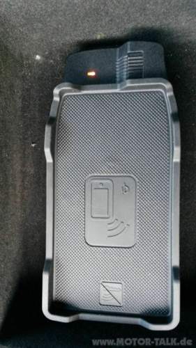

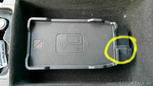

So, wie versprochen hier die Bilder.
Es empfiehlt sich, für die Ablage noch eine Stück Antirutschmatte, sonst sind die Geräusche des hin- und herrutschenden Handys störend. Habe bisher mit der Rutschmatte keine Probleme festgestellt für die Übertragung der Antennensignale.
