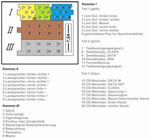

ich möchte in meinem Golf 4 ein Autoradio einbauen (Pioneer MVH-170UI) und das alte (Beta) logischerweise ausbauen. Soweit so gut, ich weiß, wie ich es prinzipiell mache, mit dem Einbau und den beiden Kabeln sowie der Antenne. Allerdings gibt es da noch ein viertes, mit dem ich nichts anfangen kann (siehe Bilder).
Was hat das Kabel für eine Funktion bzw. ist das überhaupt wichtig? Ich habe von einer Phantomspeisung gehört, wozu es auch den passenden Adapter gibt. Aber ich weiß nicht, wie ich einen solchen Adapter an so ein Kabel anschließen soll und glaube auch nicht, dass es der richtige Adapter ist.
Gibt es da eventuell einen anderen Adapter oder kann ich das Kabel sogar einfach weglassen?

Findet man herau, wenn man einfach mal bei Google "Belegung Iso Golf 4" eingibt. Hab dir mal n Bild angehängt.
MfG
Chris
Iso-stecker-2
Themenstarteram 19. August 2015 um 23:01
Dankeschön!
Dem entnehme ich, dass ich den Stecker auch weglassen kann, oder?
Was ist mit Zweitdisplay und Line-out gemeint?
Heißt das außerdem, dass ich keinen separaten Anschluss für die Phantomspeisung habe?
Ja, da du das CD Laufwerk ja nicht mehr brauchst ;) Zweitdisplay wäre bei Telefonanlage wichtig.
Line Out wäre wichtig, wenn du eine Endstufe anschließen möchtest, ohne ein anderes Radio zu nutzen. Dann kann durch ein Adapter Chinchausgänge erzeugt werden. Für dich also auch unwichtig.
Phantomspeisung brauchst du einen Adapter. (hätte noch einen rumliegen kaum gebraucht aus meinem damaligen Golf 4)

Das ist ein Mini-Iso Stecker,CD-Wechsler (blau)
Was du für einen Adapter brauchst-einfach einen Antennenadapter, Verstärker mit Kabel braucht das neue Radio nicht unbedingt.

Dochdoch, der Phantomspeiseadapter ist bei VW ein Muss, wenn man noch was von UKW haben will. Ohne bist du im Rauschen der Wellen gefangen - das geht gar nicht und mit verkürzten Antennenstäben aus dem Zubehör noch weniger (könnte man dann auch gleich weglassen) ;)
Ich nehme immer dieses Beispiel:
http://www.caraudio24.de/.../...peisung-Audi-Seat-Skoda-VW::14448.html
Der setzt auch direkt ISO- und DIN-Form um, weil deutsche Autos und Radios ISO haben und im Rest der Hifi-Welt immer noch DIN verbreitet ist ;)
Da ist an der Versorgungsleitung schon eine ISO-Klemme zur Einarbeitung in den fahrzeugseitigen Stecker vorhanden. Da man die dortige Leitung auf Pin 5 (wo der hin sollte) ohnehin trennen MUSS - ebenso wie Pin 3 - , kann man das direkt so anschließen... könnte aber auch eine eventuelle Steckverbindung im Autoradiokabelstrang trennen (blauweißes Kabel), so die Trennung realisieren, und die Versorgungsleitung des Adapters an das Kabelende aus dem Radio kommend anschließen (halt einen passenden Stecker, z.B. Rundsteckhülse, draufmachen).
Bitte auch dran denken, dass nicht nur die Pins 3 und 5 keine Verbindung zwischen Radio und Auto haben dürfen (mit Glück ist am 3er im Radiokabel eh nichts dran), sondern auch 4 und 7 gekreuzt werden müssen. Das sind das rote und gelbe Kabel. Dort sind auch meist Rundstecker im Kabelstrang, die man nur umstecken muss.
