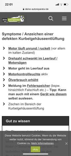

Letztes Wochenende habe ich den defekten Unterdruckschlauch getauscht und festgestellt, das sich sehr viel Öl im ansaugtrakt befindet und die einlssventile auch wieder von Öl überzogen waren.
Leider läuft er nach wie vor nicht sauber und bei höheren Lasten und Drehzahlen ruckelt es, das MSG schreibt Verbrennungsausetzer und es fehlt einfach Leistung und Durchzug.
Meine Frage ist jetzt ob es sein kann das der ölabscheider einen Defekt hat und daher zu viel Öl in den ansaugtrakt gelangt. Kann dies zu ruckeln und Aussetzern führen ?

Ein kaputter Ölabscheider kann zu viel Öl im Ansaugtrakt verursachen. Meiner Meinung nach müsste der dann aber mehr qualmen und wahrscheinlich bläulich qualmen und einen sehr hohen Ölverbrauch haben.
Wenn das praktisch machbar ist, könntest du für eine Probefahrt die Kurbelgehäuseentlüftung mal stilllegen.
