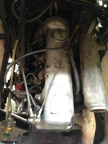

Grüßt euch.
Zu meinem Problem...
Habe mir vor ein paar Tagen einen Mercedes l 407 d als womo gekauft ez 1977.
An sich alles gut soweit bis darauf das der Motor unrund läuft und er qualmt wie sau egal ob warm oder kalt.
Habe auch mal ein kleines Video gemacht.
https://youtu.be/wBWEoLbDXcU
Themenstarteram 5. Juli 2016 um 17:48
Aaalso,
War gestern beim schrauben des Vertrauens.
Gemacht haben wir.
Düsen getestet und neu abgedrückt.
Kompressionsmessung durchgeführt. Ist top.
Pumpe rausgenommen und förderbegin komplett neu eingestellt.
Und siehe da, er läuft wieder wie ne eins, Beschleunigung top, schnurrt wie nen Kätzchen.
Der Fehler war, das die Werkstatt und der er beim Vorbesitzer war die Pumpe völlig falsch eingebaut hat.
Der Motor ist jetzt erstmal IO.
Jetzt kommt noch der Rest .

Blaurauch kann bei diesen Modellen viele Ursachen haben.
Hier gleich von einem mech. Motordefekt auszugehen ist etwas verfrüht.
Erstmal wäre doch festzustellen warum hier Regelschwankungen vorliegen.
Mache mal ein Foto der E Pumpe und vom Ansauggeweih.
Ist die Pumpe druckgeregelt ?
Mache ein Foto vom Unterdruckschlauch der zum Bremskraftverstärker geht.
Geht ein figerdicker schlauch vom ansaugrohr zur Pumpe ?

Zu den Regelschwankungen :Unterdruckschlauch zur Pumpe undicht und oder Membran in E-Pumpe defekt.

Bei undichter Membran wir zusätzlich über den Schlauch Kraftsoff angesaugt ,Blau bis schwarzrauch ist die Folge.

Hallo Hano,
hab die Dinger (/8er-Motoren) in meiner Lehrzeit zuhauf repariert und einiges an Erfahrung sammeln dürfen.
Die Motoren an sich sind sehr robust und langlebig, wenn man bestimmte Dinge einhält und konsequent durchführt.
Zu deinem Problem ist es tatsächlich einmal wichtig, eine Kompressionsmessung zu machen. Ich habe dazu immer die Einspritzdüsen ausgebaut, dann konnte ich durch die Löcher auch gleich die Vorglühanlage testen.
Ich vermute mal, dass an deinem Motor schon lange Zeit keine Ventile mehr eingestellt wurden, die Einspritzdüsen nur noch "pissen" anstatt sauber zu zerstäuben und das die Ziegenledermembran, die unter dem Deckel an der Einspritzpumpe sitzt, an den die Unterdruckleitung geht, vollständig ausgehärtet ist und somit nicht mehr regeln kann. Diese Membran kann man problemlos tauschen, wenn man weis, was man tut.
