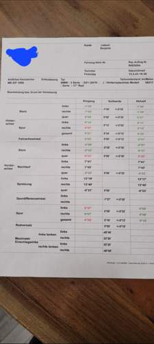

Ich brauch mal bitte eure Hilfe.
Ich habe mir einen g21 320d mit serienfahrwerk gekauft und bin aktuell 60t km (gekauft bei knapp 58t km)
Das Auto hat Premium Selection und ist bj 11/2019 und Unfallfrei.
Ich bin knapp 7 Jahre Golf gefahren und konnte zu jeder Zeit jede Geschwindigkeit fahren ohne ein unruhiges Gefühl zu haben.
Bei dem BMW ist das anders. Ab ca. 140 km/h wird das Fahrzeug schwammiger.
Durch erhöhten Luftdruck (überall 2.7 bar) und einer Fahrwerksvermessung konnte ich das Problem verbessern.
Bei der Vermessung in einer freien und kompetenten Werkstatt wurde Festgestellt das der Sturz vorne außerhalb der Toleranz ist. Daraufhin habe ich meinen BMW Händler Kontakt aufgenommen und ihn gefragt wie wir das beheben können und ihm mein oben beschriebenes Problem geschildert.
Er akzeptiert das Vermessungsprotokoll nicht und muss nach BMW Richtlinien handeln und möchte eine erneute Messung durchführen für 600 Euro auf meine Kosten!
Anbei der KVA und die Achsvermessung.
Nun zu den Fragen.
Kann der Sturz vorne das Fahrverhalten so beeinflussen wenn der Rest doch stimmt?
Für eine Achsvermessung incl einstellen 600 Euro zu verlangen ist doch Wucher oder nicht?
Ich hatte bei meiner Werkstatt 90 Euro bezahlt.
Wie kann ich da vorgehen?
Danke für eure Hilfe!

Guten Morgen,
das unruhige Fahrverhalten bzw. der unruhige Geradeauslauf ist schon mehrfach bemängelt worden. Wie bereits bei dir festgestellt worden ist, kann es an einem ab Werk falsch eingestellten Fahrwerk (Spur/Sturz) legen.
Meiner Meinung nach, müsste BMW hier kostenfrei im Rahmen der Premium Selection die Achsvermessung durchführen.

Falsche Spur/Sturzwerte - also, Fahrzeug im Serienstand ohne jeglicher Änderung am Fahrwerk und auch ohne Distanzen oder OEM-Felgen - ausserhalb der BMW Vorgaben sind DEFINITIV das Problem von BMW und NICHT vom Kunden!
Mal abgesehen davon, dass der aufgerufene Preis Deiner Werkstatt dafür echt unverschämt ist.
Anruf bei der BMW Hotline, alternativ ein Besuch einer anderen BMW-Werkstatt.

Wie können Winterreifen Ursachen sein für den vorderen Sturz der nicht einstellbar ist?
Wie man auf der Achsvermesseung sehen kann haben sie alles genau eingestellt bis eben auf den vorderen Sturz der nicht einzustellen ist.

Mich macht leider der Sturz vorne etwas stutzig. Ich habe schon 3 Achsvermessungen anderer g20/g21 gesehen wo die Werte nicht so weit auseinander liegen.
Ich kenne mich da leider wenig aus aber hinten unterscheidet sich der Sturz nur minimal und vorne halt um ganze 35' .
Durch das den "hohen" Unterschied kann mit dem Thema nicht abschließen und hatte auf Besserung meines Verkäufers gehofft.
Einer der wenigen Punkte die mich nerven an meinem, das sehr nervöse und schwammige Fahrverhalten.
