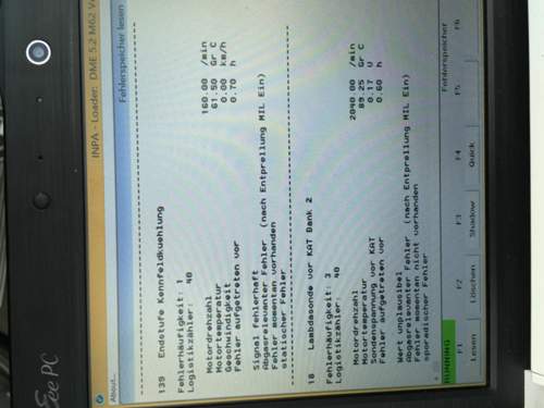

Seit ca. 10 Tagen plagt mich mein 535i bj.09/97.
Das Problem: Im Leerlauf hört und fühlt sich der Motor an als würde er auf paar Zylindern weniger laufen, beim anfahren fehlt der schub es ist einfach ne wiederwillige Gas Annahme da, seit ca. 3 Tagen fängt er schon an abzusaufen wenn ich an ner Ampel zum stehen komme, besonders bei zügigerem bremsen. Habe auf AB bemerkt das der Wagen die Top Speed nicht mehr erreicht wenn man vollgas gibt ich muss das Pedal etwas weniger drücken damit er mit voller Leistung zieht. Schalten tut er auch echt merkwürdig.
Fehlerspeicher zeigt folgendes an, Zündaussetzer Zylinder 2, Kat schädigender Zündaussetzer und Lambda vor Kat Bank 2. Des weiteren war ein komisches Geräusch zu hören was ich zu letzt mit der KGE in Verbindung brachte, dies machte sich auch bemerkbar wenn man an das Membran der KGE gefast hat fühlt es sich an als ob der nen Vibrator drinne hat (nur wenn das Geräusch zu hören war sonst fühlte er sich normal an).

Habe Zündspule und Zündkerze (neue Zündkerzen sind unterwegs) mit Zylinder 1 getauscht um zu sehen ob der Aussetzer im FS wandern wird dies war leider nicht der Fall Fehler bleibt auf Zyl.2
Zündkerzen aller Zylinder trocken bis auf 7 und 8 diese waren verölt (VDD vor ca. 6 Monaten erneuert).
LMM wurde bei laufendem Motor abgesteckt und keine wahrnehmbare Änderung am lauf des Motors, ca. 8 km mit abgeklemmtem LMM gefahren der Motor verhält sich genau so wie mit angeschlossenem LMM.(mit abgeklemmter LMM ist er heute gar nicht erst angesprungen).

Hab mal paar screens von inpa hochgeladen. Hoffe das ihr mir weiter helfen könnt. Am meisten hoffe ich eigentlich das dies alles an der KGE liegt was sich morgen zeigen wird.

Wie im Bild zu sehen, kann mir vielleicht auch einer wieter helfen warum die zwei zylinder eine so hohe laufunruhe haben??
Lambdasonde/n ? Frisst er auch mehr Sprit ?
Defekte KGE sorgt unter Umständen auch für einen unrunderen Motorlauf.
