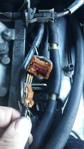

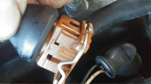

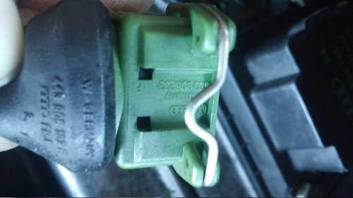

die beiden Stecker meiner Klopfsensoren (brauner und grüner Stecker) sind am Stecker gebrochen und sitzen nicht mehr besoonders fest.
Da ich ja schon seit Monaten spürbaren schlechten Motorlauf,Leistungsmangel und hohen Kraftstoffverbrauch habe,könnte es ein mit verursachen sein?
Laut Anfrage bei Audi sind die Stecker mit Leitungssatz nicht mehr über ETKA verfügbar.
20150923-164754-burst03
20150923-164710-burst01
20150923-165759-burst02

Schau dir di Messwertblöcke zur Klopfregelung an... wenn dort Zündaussetzer angezeigt werden, während er unrund läuft, kann es in der Theorie damit zusammen hängen.
Sind keine Klopfsignale vorhanden, dann liegt es nicht daran.
Wenn es die Stecker nicht mehr gibt... suche dir ein andere Paar 3-Poliger wasserdichter Stecker und baue eine neue Verbindung damit. Zur Not bei neueren Modellen schauen.

Die Klopfsensoren tauchen meines Wissens nach, bei einem Defekt auch im Fehlerspeicher auf, also wären sie bei dir dort abgelegt, als ihr ausgelesen habt. Im Zweifelsfall auch prüfbar, wenn man bei laufendem Motor kurz den Stecker zieht.
Bei den Steckern gebe ich WeissNicht recht, die gibt es in zig Farben und sie wurden durch die Bank bei sämtlichen Modellen über viele Jahre hinweg eingesetzt. Im Zweifel findest sowas im Zubehör, auch wenn sie leicht abgeändert sein können, also bestellen und ersetzen damit du diese theoretische Fehlerquelle beseitigt hast.

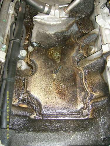

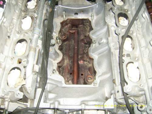

Gibt am S8-Motörchen schon ein paar Fiese Fehlerquellen, die man nicht auf Anhieb findet. Hat hier schon mal wer seine Öldruckhalteventile getauscht? Bzw. Wer weiss überhaupt, wo diese sitzen ;-).
Themenstarteram 29. September 2015 um 18:57
Öldruckhalteventile!! Höre ich zum ersten mal muss ich gestehen.
Geschweige den wo die sitzen.
Ich weiss es! Ich weiss es! *aufzeig* *schnipp*
Im V. Unter dem Deckel. *stolzguck* ;)
Aber noch nie gewechselt. Hab auch nie von einem Defekten gehört...
kenn ich auch nicht , gibt es eine Teilenummer ?? :-) kenne nur den Öldruckschalter
Gruß Matze
Irgendwo hatte ichs doch, wo war das denn nochmal... achja hier! :)
(ohne Gewähr) "Rückschlagventil" Teile-Nr.: 059 103 175 F
Dsci0645
Dsci0153
Ja, genau da sind sie ;-). Im 2. Bild die Runden Dinger links oben und rechts unten.
Ich habe meine damals getauscht, weil die Köpfe beide ehh runter waren. Ich hatte keine Probleme, aber wirklich schön waren sie nicht mehr. Sind nicht wirklich teuer und unterliegen sicher in irgendeiner Form dem Verschleiss.
Für das hier vorliegende Problem sind sie aber irrelevant.
