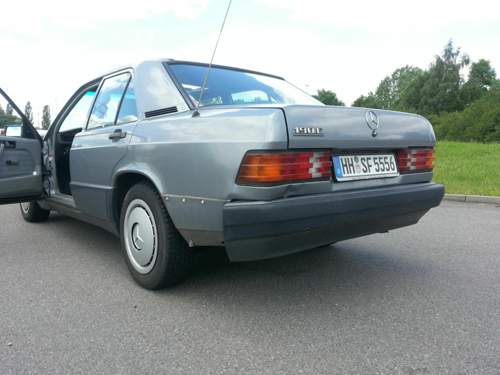

Liebe Sammler, Tüftler und Benz-Liebhaber,
unser lang gepflegtes Familienmitglied von 1988 fuhr 27 Jahre auf 174.808 km unfallfrei, bis an einem sonnigen Wochenende ein Motorradfahrer die Kontrolle über seine Maschine verlor, in einer Kurve in die Gegenspur kam und vor ein paar Wochen in unseren bremsenden Benz fuhr. (http://www.bild.de/.../zu-schnell-biker-in-klinik-42381516.bild.html) Zum Glück konnte ich blitzschnell reagieren um schlimmeres zu verhindern. Dem Motorradfahrer geht es - Gott sei Dank - wieder besser, sodass wir uns nun an die "Aufräumarbeiten" wagen wollen.
Das traurige ist aber, dass der Gutachter einen finanziellen Totalschaden u.A. wegen dem hohen Arbeitsaufwand und der Ersatzteile bescheinigt, aber wirklich trennen wollen wir uns von dem Wagen nicht.

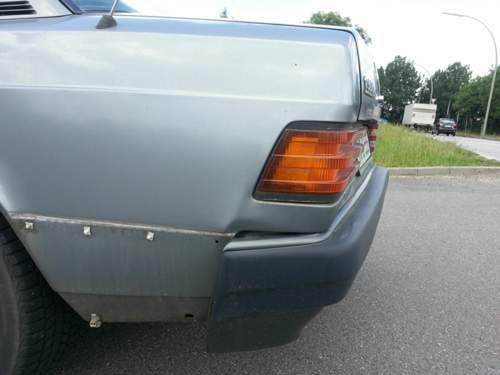

Hier ein Auszug aus dem Unfallgutachten. Beschädigt ist, sind ggfls. u.a.
vorderer Stoßfänger gebrochen
rechter Scheinwerfer gebrochen
beide vordere Kotflügel verdrückt und verkratzt
Lackierung von rechter vorderer Tür beschädigt
Kühler verdrückt, undicht
vorderer Querträger durchgedrückt
beide vordere Radhäuser und Längsträger nach rechts verschoben
Wie ich hörte muss der Wagen auf die Richtbank und diverser Teile müssen ausgetauscht und lackiert werden. Was ratet ihr uns um den Wagen zum H-Kennzeichen zu führen? Steht aktuell in Frankfurt am Main und wartet auf Behandlung. Sind gespannt auf eure Anregungen.

Rein emotionslos ist der wagen wirtschaftlicher Schrott. Das Problem haben fast alle 190er. Ich habe fur meinen 190er
1200 Euro für die Heckscheibe incl Einbau bezahlen müssen, wäre wohl auch fast wirtschaftlicher.
So emotional ist der wagen kaputt und muss repariert werden weil es ja auch einen Verursacher gibt. Leider gibt es grenzen in der Regulierung, was glaube ich bei 130% des wiedebrschaffungswertes liegt. Also wenn Restwert 2000 beträgt dann wird nur bis 2600 Euro repariert.
Das können aber nur Profis, der Gutachter bzw letztlich die gegnerischer Versicherung entscheiden.
Ich drück die Daumen dass du den noch regulär reparieren darfst bzw kannst.
Damit man das Prinzip etwas versteht. Es gibt eine Schadensminimierungspflicht.
D.h. die Reparatur darf die Wiederbeschaffungskosten nicht extrem übersteigen.
Dein iPhone würdest du ja auch nicht für 500 Euro reparieren wdenn es nen neues für 450 gibt.
am 5. November 2015 um 22:31
Ggf. könntest Du Dir ein Angebot einer freien Werkstatt einholen. Liegt die preislich im Rahmen, dann von der gegnerischen Versicherung nach Gutachten auszahlen lassen und damit die Reparatur bezahlen.
Nach Betrachten der Bilder befürchte ich aber, dass die Zahlung der Versicherung den Schaden auch nicht bei Reparatur durch eine freie Werkstatt komplett abdecken wird.
Auf Gutachtenbasis gibt es (grob umrissen) entweder die Schadenssumme abzüglich der MwSt.. Die MwSt. gibt es z.B. bei Selbstreparatur nachträglich nur auf tatsächlich nachweisbare Teilekäufe/Rechnungen.
Bei wirtschaftlichem Totalschaden - um einen solchen wird es hier wohl gehen - gibt es den Wiederbeschaffungswert des Fahrzeugs lt. Gutachten vor dem Unfall, jedoch abzüglich des Restwertes (auch Schrottwert).
Dazu kommt jeweils noch ein Entgelt für den Nutzungsausfall für einige Tage ...
Du hast in jedem Fall das Recht, den Gutachter selbst auszusuchen und musst/solltest den gegnerischen Gutachter auch nicht an Dein Fahrzeug lassen. Ganz persönlich würde ich Dir auch zum Hinzuziehen eines Anwaltes raten.

So schlimm sieht das nicht aus. Mir ist mal einer vorne links reingefahren, Scheinwerferglas defekt, Radhaus verbogen (musste geschweißt werden) und der Kotflügel wurde erneuert. Waren damals 900€ in einer kleinen Werkstatt und die haben sich da einen schönen Weihnachtsbaum von gekauft. Am besten man fährt gleich in eine Werkstatt und schildert die Lage. Oftmals kennen die die Gutachter und können den Wagen bei sich inspizieren lassen und den guten Zustand hervorheben lassen
Das einzig Mistige ist der Rahmenträger. Ist zwar alles machbar und wenn man viel selbst kann auch zu fassbaren Kosten aber ich steh nicht so auf am Rahmen reparierte Autos.
Wie gesagt, machbar ist alles. Ob es sich lohnt kann man/du erst entscheiden wenn alle Zahlen auf dem Tisch liegen.
Also...ich würd Ihn richten lassen, schöne Farbkombination wenig Rost und wenig km - Gute werden immer seltener:
vorderer Stoßfänger gebrochen - Findet man bei ebay oder auf dem Schrott
rechter Scheinwerfer gebrochen - entweder als Nachbauteil für 50 oder neuwertig von Hella für 170 oder gebracht in der Bucht
beide vordere Kotflügel verdrückt und verkratzt - kann man richten und lackieren lassen wenn die Rostfrei sind sonst Stückpreis zwischen 50- 100
Lackierung von rechter vorderer Tür beschädigt - klingt nicht wild
Kühler verdrückt, undicht - Kühler kostet als Nachbau rund 80 ne Zarge gibts ebenfalls
beide vordere Radhäuser und Längsträger nach rechts verschoben - ok... das muss n Karrosseriebauer machen, je mehr Du selber demontierst desto preiswerter wirds, ggf mal nach nem Fachbetrieb in Polen schauen selbst hier in Schleswig Holstein findet man gute Fachbetriebe sollte die Versicherung zicken würde ich mir teure Gutachten für Lack kaufen und wie schon zuvor geraten - nimm Dir gleich n Anwalt Versicherungen müssen weit mehr bezahlen als sie es selber gern zugeben.
