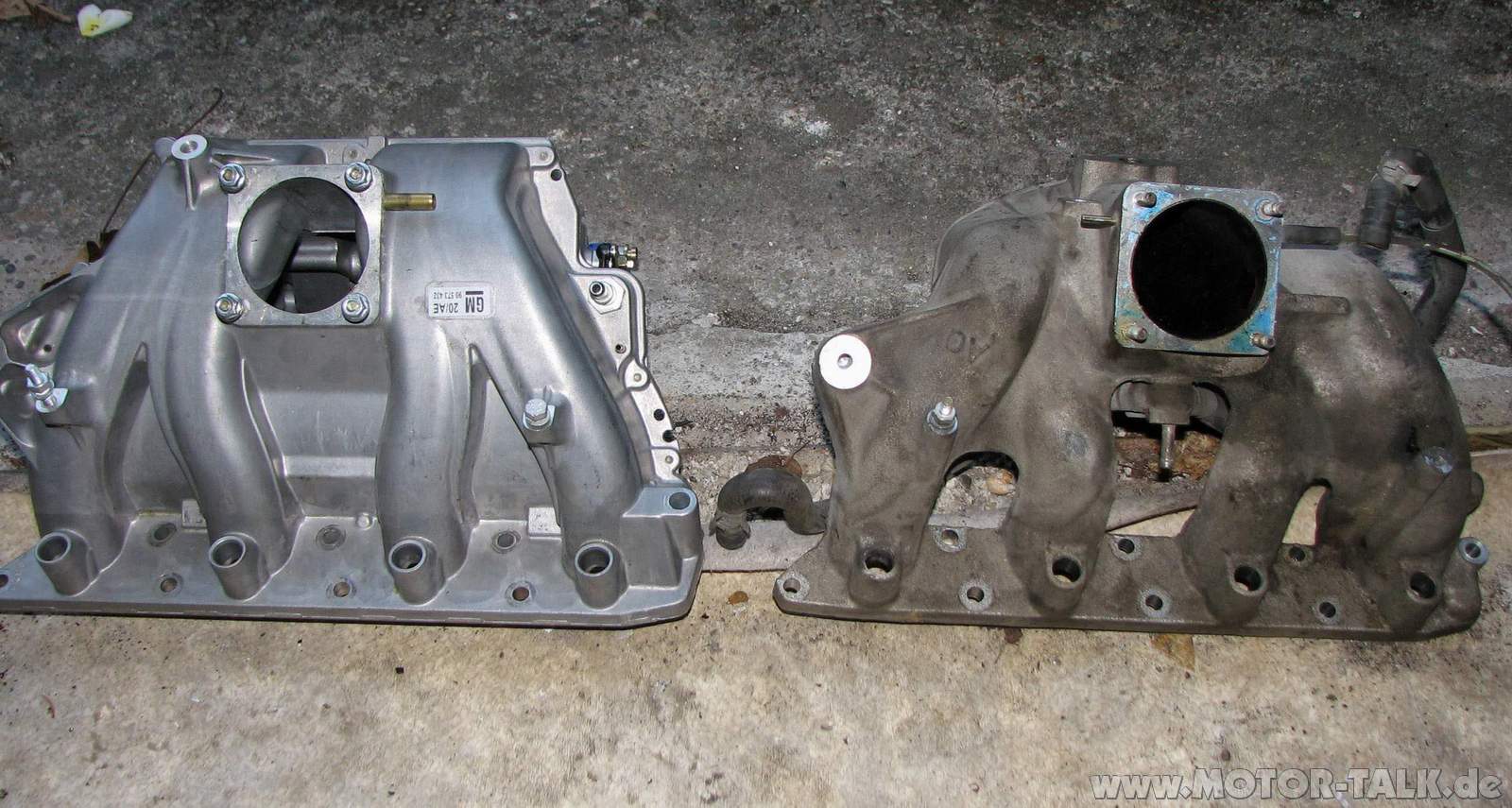

Wir fahren nen 1.8 16v jahrgang 94.
Seid dem unser astra neue luftschläuche bekommen hat, regelt er sein stangas selber.
also immer zwischen 1000 und 1500 umdrehungen.
im kalten zustand ist es noch erträglich, aber so wärmer er wird, um so höher wird die differenz der drehzahl.
kann das am verteilerfinger oder an den zündkerzen liegen?

Das Problem hatte ich bei unserem 1.6 auch der hat am Schluch vom Luftfiletr zur Ansaugbrücke Falschluft gezogen. Und einige Schläuche waren in der Werkstatt auch nicht richtig angeschlossen worden.
Zündkerzrn kannst Du Ausschließen.
Moin!
Ich würde 1 und 1 zusammenziehen.
Wenn das Problem seit den neuen Schläuchen ist wurde dabei wohl was falsch gemacht, d.h. wahrscheinlich ist da irgendwas nicht ganz dicht...
Mfg Ulf

Dein Motor dürfte ein C18XE oder C18XEL sein??? (Minikat für Euro2 nachgerüstet? Steht in den Papieren. Ansonsten Euro1)
Wenn das so ist, ist der Leerlaufregler versifft. Dann gibts die Anleitung für dich oder die Werkstatt.
der haben wir schon sauber gemacht. seid dem läuft der so sche....

Echt?? Sicher??
Die Hohlschraube aufgebohrt? Kann ich kaum glauben Danach haste das nich mehr.
mein ex ist kfz mechaniker. und der hat das gemacht.
und ich stand ja daneben. Bin ich den zu blöd dazu?
kann der denn was falsch gemacht haben?
Wenn du diese Anleitung nicht hattest, ist die Hohlschraube auch nicht aufgebohrt. Wenn er bei Opel gelernt hat, oder dort als Mechaniker gearbeitet hat, könnte er das vllt. gemacht haben.
Aber mach doch mal den Test. Wie auf Seite 2 beschrieben gehst du mit dem Draht in dieses kleine Loch. Ist dort Dreck dran, ist die Schraube nicht aufgebohrt.
Wenn du daneben standest, hast du ja gesehn was er gemacht hat. LLR abschrauben ist eins. Diesen dann längere Zeit (4-24Std) in Benzin oder andere Öl lösene Mittel einzulegen ne andere. Nur mit Bremsenreiniger aussprühen reicht nicht. Ebenso müsste ja deutlich zu erkennen gewesen sein, ob er die Schraube draussen hatte und gebohrt hat oder nicht.

Ob aufgebohrt oder nicht.
Wenn ich das richtig gelesen habe ging der Wagen vorher im Leerlauf aus, jetzt schwankt er.
Richtig?
Dann ist doch eigentlich klar dass der Leerlaufstellregler immer noch hängt.
Je nach Verschmutzungsgrad reicht es ihn zu säubern, manchmal ist aber Hopfen und Malz verloren. Dann bekommt man ihn nicht mehr 100% gängig.
Da würde ich einfach einen neuen verbauen.
In unserem Vectra (X18XE) habe ich einen aus eBay verbaut. Nachbauteil von autohaus augustin meppen.
1A, das Teil hat gerade mal 35€ (+/-) gekostet und seit 2 Jahren ist wieder absolut Ruhe.
Vorher ist der Leerlauf auch massiv am Schwanken gewesen, hing zeitweise dauerhaft zwischen 2 und 3000 usw. Auch Reinigen hat da kaum merklich Besserung verschafft. (Natürlich inkl. Aufbohren und Ölabscheider).

Leider nicht richtig.
Die "Basisluft" für den LL zieht er über die Schraube. Die Regelung übernimmt der LLR. Wenn der LLR jetzt etwas hängt, hat man trotzdem noch LL. Vllt. etwas zu niedrig, aber man noch LL.
Ist die Schraube jetzt dicht und der LLR muss alles regeln, klemmt dazu noch... geht er beim "klemmer" aus, bzw. wegen dem Klemmen springt die Drehzahl extrem.
Hab ich alles durch. Kupplung treten=Motor aus. LLR saubergemacht=Proll an der Ampel^^
Schraube aufgebohrt, LLR saubergemacht = LL zwischen 650 und 850U/min je nach Temp. Ausgehen oder Drehzahlen über 1.000 sind nicht mehr.
Wie war das ausbohren? 2 oder 2,5mm? Mit Lappen wie beschrieben sichern und einen Bohrer in die Schraube fummeln. Passt der durch ist alles schick (Dreck dran?)
2,5mm

Weder beim X18XE im Vectra noch beim X20XEV im Astra-F haben wir besagte Hohlschraube.
Die Führung der Schläuche ist zwar leicht unterschiedlich, letztenendes münden aber beide DIREKT (also ohne diese Schraube) ins Drosselklappengehäuse.
Dort ist aber besagte Bohrung nur ca 0,5-1mm stark und genau diese habe ich dann aufgebohrt - mit Erfolg!
Also nicht verzweifeln wenn sich die Hohlschraube nicht finden lässt!
