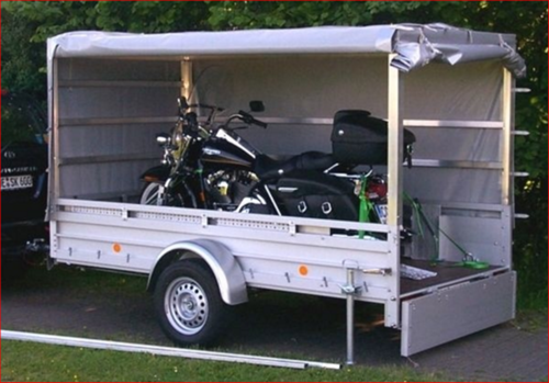

Hallo zuerst mal zu mir: bin ziemlich neu hier und auf der Suche nach dem richtigen Hinhänger
ÄH Anhänger.
Als "Alter" mann mit Führerscheinklasse 3 darf ich so einiges ziehen.
Bis jetzt hab ich das immer mit fremden Anhänger getan.
Jetzt ist es so weit - ich will einen eigenen...
Fakten
Zugfahrzeug Golf 7 mit 110PS -- Benzin
serienmäßige AHK
Was will ich "bewegen"?
Ein - bis 2 Motorräder über weitere Strecken - 500-600km
und später dann Material für ein Haus
was ich mir ausgesucht habe?
Unsinn Anhänger = 1300kg mit 2500 mal 1250mm Ladefläche.
wer kennt die Marke was gibt es zu sagen - oder sollte es vielleicht doch ein anderer werden.
Immerhin ist das zwar mein erster- soll aber auch zu gleich mein letzter Anhängerkauf sein!
Vielen dank
und ich freue mich auf eine Rege Diskussion!
herzlichen
Loisl
PS - ich stamme aus Bayern und deswegen Loisl - für Alois

Ich habe seit 7 Jahren einen Humbaur Tandem Kofferaufbau als Tieflader im Einsatz, und bin von seinen Nachlaufeigenschaften sehr zufrieden. Allerdings eignet sich so etwas nur bedingt zum Baumaterialtransport, da man immer hinten durch das geöffnete Hecktor einladen muss. Die Staplerfahrer im Baustoffhandel bekommen das aber auch das hin, schwieriger wird es schon damit 1 m³ Sand zu holen, egal in welchem Anhänger, ist das sowieso schon an der Grenze dessen was der Golf VII so packen wird.
Bei einem Koffer Anhänger ist das Motorrad dann während der Fahrt vor schlechtem Wetter und neugierigen Blicken geschützt. Es gibt zwar auch hier tolle Lösungen von geschlossenen Motorradanhängern, die sind zum einen exorbitant teuer und zum anderen nur schwer für andere Transportaufgaben geignet.

Wenn Du 2 Motorräder (ich gehe Mal nicht von zwei schlanken Trials aus) transportieren willst, brauchst Du unter 1,50m Breite nicht anzufangen.
Ich bin Hochlader-Fan. Die haben fast nur Vorteile.
Wenn die Rungen abnehmbar sind, hat man eine prima Plattform, die Höhe ist angenehm zu beladen, es stören keine Kotflügel, sie brauchen weniger Platz, man kann nicht mit den Rädern irgendwo hängen bleiben, sie sind angenehmer zu fahren und machen frühzeitig drauf aufmerksam, wenn es ihnen zu schnell wird.

Ich werfe mal nen Kofferanhänger von brenderup in den Raum. Für Motorrad optimal. Transportiere selbst meins damit. Zudem kann man den zu sperren und keiner kann was klauen oder kaputt machen.
Qualität passt auch.

Mein Motorrad ist schon eine "Brumme"- rund 270kg!

Der Saris hat mich insgesamt mit Flachplane, 12" Räder und 100 km/h Ausrüstung 2100 Euro gekostet.

Für den Motorradtransport kommt für mich kein Hochlader in Frage, denn die Ladefläche ist zu hoch oder die Räder sind sehr klein.
Ich habe mir einen Anhänger mit ähnlichem Format gekauft, konnte da sogar ein Quad rauf fahren und hab schon Motorräder drauf bekommen, natürlich mit geeigneten Rampe.
Das man einen "Tieflader" nicht auf Wiesen fahren kann, das trifft bei PKW-Anhänger allenfalls auf Innenlader zu, die nur 20 cm Bodenfreiheit haben könnten, normale Anhänger bei denen ist der Kasten zwischen den Rädern, einige sagen da schon Tieflader zu, was meiner Meinung nach eine falsche Bezeichnung ist, denn Tieflader haben keine durchgehende Achse!
Der Anhänger mit dem Kasten zwischen den Rädern hat auch den Vorteil, das man den notfalls, ebenfalls mit Rampen, mit einer Schubkarre direkt beladen kann, beim Hochlader muß man die Karre hochheben, dafür kann ein Hochlader aber als 3-Seiten-Kipper funktionieren und man kann alle Klappen abmachen um größere Dinge über weg zu laden.
Beides hat seinen Vorteil und der Hauptnutzen ist zu bestimmen, dann entscheidet man sich zum Kompromiß zur einen oder anderen Seite.
Ein Moped mit 270Kg auf einen Hochlader mit rund 65cm Ladehöhe zu verladen ist schon sportlich. Alleine, schon eine Leistung mit Schweiß auf der Stirn.
