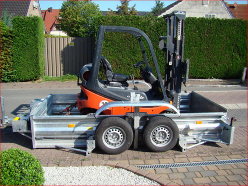

Die Marke Unsinn ist mir vom Anhängerbau her seit Jahrzehnten aus der Landwirtschaft bekannt, die haben Kipper und Miststreuer gebaut, die ich schon sah.
Für den Motorradtransport kommt für mich kein Hochlader in Frage, denn die Ladefläche ist zu hoch oder die Räder sind sehr klein.
Ich habe mir einen Anhänger mit ähnlichem Format gekauft, konnte da sogar ein Quad rauf fahren und hab schon Motorräder drauf bekommen, natürlich mit geeigneten Rampe.
Das man einen "Tieflader" nicht auf Wiesen fahren kann, das trifft bei PKW-Anhänger allenfalls auf Innenlader zu, die nur 20 cm Bodenfreiheit haben könnten, normale Anhänger bei denen ist der Kasten zwischen den Rädern, einige sagen da schon Tieflader zu, was meiner Meinung nach eine falsche Bezeichnung ist, denn Tieflader haben keine durchgehende Achse!
Der Anhänger mit dem Kasten zwischen den Rädern hat auch den Vorteil, das man den notfalls, ebenfalls mit Rampen, mit einer Schubkarre direkt beladen kann, beim Hochlader muß man die Karre hochheben, dafür kann ein Hochlader aber als 3-Seiten-Kipper funktionieren und man kann alle Klappen abmachen um größere Dinge über weg zu laden.
