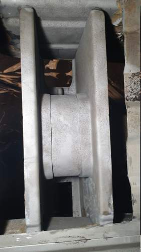

Moin,
kennt jemand einen Sandstrahler in NRW der Unterböden macht?
Am besten direkt mit anschließender Grundierung aus einer Hand.

Also ich denke, dass ich ehr jemanden suchen würde, der Dir das mit Trockeneis macht.
Themenstarteram 23. März 2022 um 16:02
Den Rost kriege ich damit aber nicht weg ;)
Sandstrahlen kannste nur die nackte Karosse ohne jegliche Anbauteile, sonst is nachher mehr im Arsch als vorher!
Trockeneis ist die EINZIGE VERNÜNFTIGE Möglichkeit.

Quark was hier wieder geschrieben wird. Mit Trockeneis kannst du an nem 124er nix anfangen, damit geht weder der Unterbodenschutz ab, noch kann man damit Rost entfernen. Damit kriegste ihn nur sauber und dass schafft auch n guter Dampfstrahler viel billiger.
Sandstrahlen ist kein Thema, natürlich muss man dafür nicht dass Auto zerlegen, wenn man unterm Auto Sandstrahlt, warum sollte man dann alles ausbauen??? Kannst auch Motor, Getriebe und Achsen drin lassen wenn du daran sandstrahlt, wenn du nicht direkt aufs Kardanwellenkreuzgelenk oder auf die Hardyscheiben / Radnaben oder Antriebswellen hälst, passiert da wenig, ggfls. einfach mit ner Decke abdecken und fertig.

Aber n Auto im nicht demontierten zustand sandstrahlen is Quatsch. Ein Bekannter von mir restauriert für zahlende Kundschaft 50iger und 60iger Jahre Benze, meist W198 und Pagoden, und mit ihm hatte ich mich unterhalten. Dabei kam raus, daß ausschließlich völlig nackte Karossen sandgestrahlt werden. Mittlerweile läßt er aber nur noch im Tauchbad entrosten und nach dem Klempnern auch grundieren.
Wenn ich n Auto restauriere ist es logischer Weise nackt, aber wer restauriert schon n 124er ? Das ist doch eher selten.
Ich wüsste nicht was einen davon abhält, kleinere oder größere Roststellen an der Karosserie sand zu strahlen. Ich mache das grundsätzlich, selbst wenn ich nur 1 Blech in n Radhaus einschweiße oder ne Wagenheberaufnahme...
Eben ne Folie drüber legen, abkleben, kleine Strahlpistole und richtig saubermachen und aufrauhen, das ist doch keine Arbeit ^^ Wenn man son Unterboden blank macht spricht auch nichts dagegen das Auto von oben einmal ab zu decken und von unten Sand zu strahlen... Man muss ja nicht die Fenster offen lassen oder in den Luftfilter rein halten ^^

Ich habe jetzt mal mit einem Strahler Kontakt aufgenommen.
Am wichtigsten ist mir erstmal der Bereich Heck bis Mittellager Kardanwelle.
Unterm Auto liegen und strahlen ist halt auch so eine Arbeit für jemanden der Vater und Mutter erschlagen hat...
UB1
UB2
UB3
Sieht in etwa aus wie bei mir gerade.
