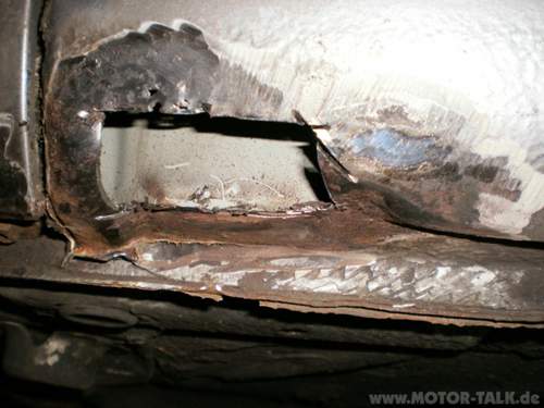

ich habe leider das gleiche Problem (glaube ich siehe bilder)!
Mein Unterbodenschutz ist leider schon an mehreren Stellen rissig geworden!
Werde diesen Wohl komplett abstrahlen und dann mal ne runde schweißen!
Unterbodenschutz werde ich dann mit einer Sprühpistole auftragen (kompressor keine Sprühdose)!
Achso vielleicht noch was!Ein Foto ist dabei wo es am Seitenschweller gammelt (oder ehr gesagt ein loch ist) wie bekomme ich nach dem Schweißen dort Hohlraumversiegelung rein?
Hey cool da hab ich auch schon nen loch gehabt.Ich hab damals nachem schweissen nen kleines lochgebohrt von unten und dann dadurch hohlraum konservierung rein gesprüht und dan ins loch ne gummi kappe gesetzt.
Ohh ja das sieht ja auch schön aus!
Ja das hört sich gut an mit dem kleinen loch bohren!
Dann werde oder muss ich das so machen!
Beim 2-Türer sind die Schweller im hinteren Bereich nach oben offen. Einfach Seitenverkleidung hinten abnehmen und mit dem Hohlraumschlauch in den Schweller bis vor zur A-Säule reinblasen.
