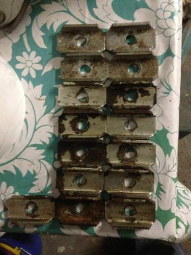

bei meinem Käfer steht bald wieder die Vereinigung der Bodengruppe mit dem Häuschen an.
Jetzt habe ich mal nach diesen 22 Verstärkungsblechen gekuckt, die ich bei der Demontage natürlich alle schön aufgehoben habe.
Ich möchte ungern neue kaufen, sondern die originalen vom dicken Unterbodenschutz entfernen, damit ich sie wieder ordentlich einsetzen kann.
Kennt jemand eine Möglichkeit, wie ich diese kleinen Bleche einfach sauber bekomme.
Am liebsten wäre mir etwas wo ich die Teile ein paar Stunden reinhänge und dann im quasi Neuzustand raushole.
Über Tipps, außer "schrubben", wäre ich sehr dankbar.

Was spricht gegen Handarbeit ?
Zopfbürste anspannen und nach etwa 22min hast du 20 Teile sauber.

also ich habe sie sandstrahlen lassen,sonst Winkelschleifer und Drahtbürste drauf.
So ein grosser Aufwand ist das jetzt nicht.

Moin,ich würde die erstmal in Terpentinersatz einlegen,dann ist das Bitumen schon mal ab

Meine Schwester hat Chemie studiert und mir mal ein paar Mittelchen genannt, die das bitumenzeugs auflösen.
Was wohl am besten sein soll, allerdings nur schwer und wenn, nicht ohne schief angeschaut zu werden erhältlich ist, ist chloroform :D
Ich mische mal was zusammen und teste.
Wenn sich nichts tut, bleibt mir nur die Zopfbürste. Wobei das ja meistens mehr Sauerei als ein gutes Ergebnis bringt. Dieser Schutz verschmiert ja nur.

Was für ein Aufwand.... Einmal mit dem Schweißbrenner drüber, gefolgt von der Negerscheibe und viel blanker geht's dann nicht mehr.

Wenn Deine Zeit sooooooo knapp ist, dann würd ich hier nicht so lange nach Sprengstoffen und Giften suchen, sondern die Muckis mit der richtigen Scheibe spielen lassen. Ist ja fast ne Sekundensache pro Stück. Fratsch - Fratsch - sauber - nächste.
