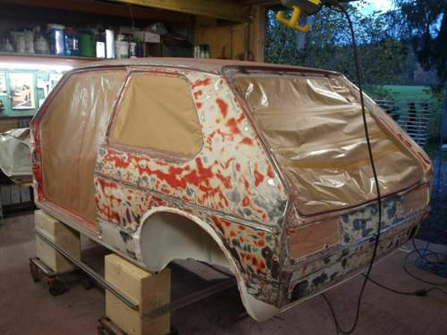

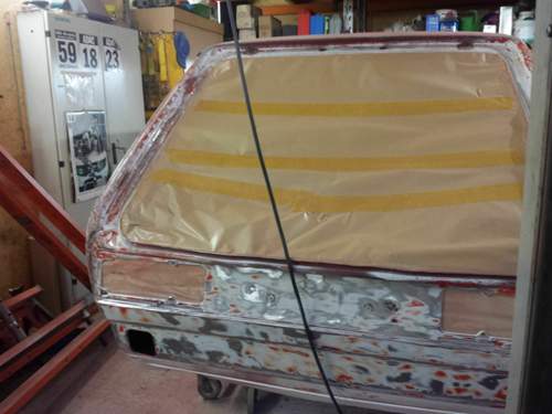

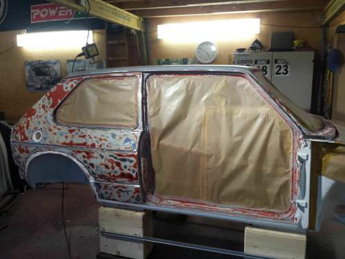

richtig
und die Feinarbeit hab ich mit der CSD-scheibe ( Negerkeks) gemacht und mit einen scharfen stechbeitel
der weitere Vorteil mit dem multimaster ist das du die serienmäßige KTL-Beschichtung nicht beschädigst

Man kann den schon mit Eis runterstrahlen, hatte deswegen schon mal meinen Strahle-Mann interviewt. Ist nur aufwändig und dementsprechend auch teuer (um 1500,-€).
