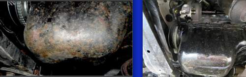

Also ich finde es ist gut angelegtes Geld wenn man seinen Unterboden einwachst.
Das Auto wird es dir ein Leben lang danken.
Ein Auto wo eingewachst wurde sieht im Alter um ein Vielfaches besser aus wie wenn nichts gemacht wurde.

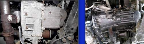

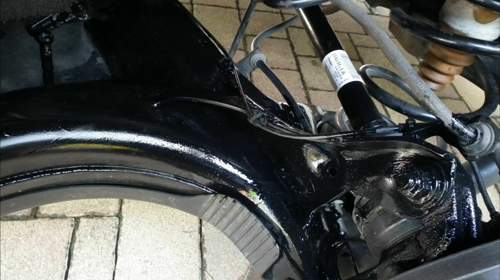

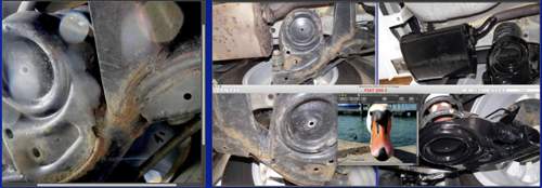

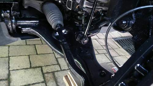

Ich hab bei meinem direkt als Neuwagen vor allem die Achsteile konserviert. Die sind völlig unbehandelt und sehen immer grausam aus bei den V.

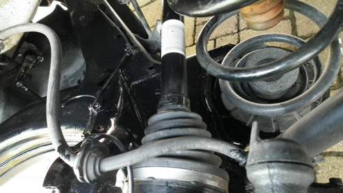

habe am Neufahrzeug alle Plastikteile am Unterboden und in den Radhäusern demontiert und alles gründlich konserviert bevor der erste Straßenschmutz in die Spalten und Hohlräume eindringen kann.
Konserviermittel 200€ und 2 Tage Arbeitszeit
