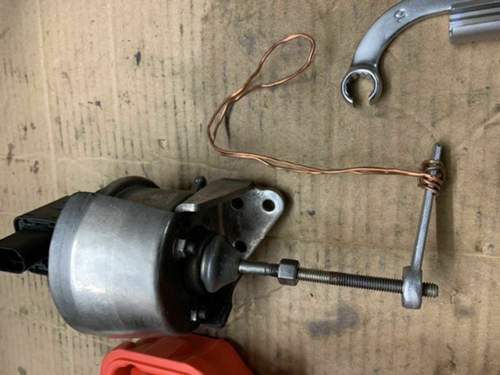

Hallo Freunde,
was macht man eigentlich, wenn man den Turbo ausbaut und präzise eine neue Druckdose einbaut und dann merkt, sie ist falsch eingestellt?!?!
Ich hab nur Delphi zur Hand und nicht VCDS. Da gibts den Wert mit 0,76V.
Es ist zwar noch nicht geschehen, aber ich wollte nur mal anfragen, was man da machen kann.
Muss alles wieder raus oder gibt es einen Trick, wie man an die Schraube kommt?

Da hilft alles nix mus slles wider runter. Mann hat zwei mal die dopelte arbeit grob ein stelleng dann die fein einstellung so wurde es bei mir zumindest gemacht.
Zu mir hat der Anus letzte Woche in VW gemacht. :) Ich war anwesend, während der Mechaniker (mein Freund) die Arbeit machte.

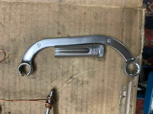

Er hat die Turbineblase entfernt (3 Schrauben plus einen Bolzen der mittleren langen Schraube). Sie sollten eine Vakuumpumpe haben, die an der Turbinensteuerung befestigt ist. Wenn Sie pumpen, sollten Sie die Werte von 0,76V mit den Muttern einstellen. und dann musst du mit dem Computer testen.
Es dauerte 2 Stunden (Experte Mechaniker VW) ohne irgendwelche Probleme gehabt zu haben.

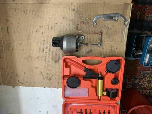

Sie müssen nicht alles auslassen.
Mit der Vakuumpumpe (die als Turbinenregler(druckdose) dient), pumpen Sie den Turbinenregler (druckdose)bis zum Ende und die Schraube senkt sich und Sie können die Muttern regulieren Dann entladen Sie die Vakuumpumpe und schauen Sie sich die vcds an, wenn Sie den gewünschten Wert haben.
Wiederholen Sie diesen Vorgang, bis der gewünschte Wert von 0,76 V erreicht ist
Vakuumpumpe

Sie müssen den Turbo nicht entfernen.
Mein Mechaniker hat den Job gemacht, ohne den Turbo zu berühren. Sie sollten vcds finden, sonst ist es unmöglich, richtige Werte zu haben.
