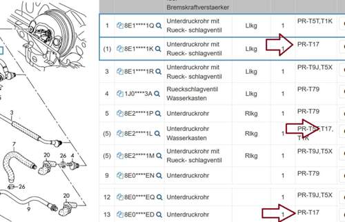

kannst du mir mal ein Bild von das Teil hoch schicken wo der genau sitzt,musst man etwas was beachten beim wechseln,Danke für deine Bemühung.
Mfg
Jo kein Problem.
Auf dem Bild sollte alles zu Erkennen sein.
Wie erwähnt hatte ich Anfangs den Fehler im Unterdrucksystem-Bremskfaftverstärker, der schlauch ist zussammengedrückt gewesen und am Ventil auf dem Ventildeckel Zischte es, das Teil wurde dann erneuert.
Dann gabs wieder den gleichen Fehler, es wurde dann vorsorglich der Unterdruckschlauch Gewechselt weil dieser schon sehr weich gewesen ist und abermals zusammengeknautscht, es wurde ein Falscher Bestellt, da für Handschalter und Automatik verschiedene Verbaut sind, richtiger Schlauch war da und es gab immer noch ein Fehler, obwohl der neue Schlauch Stand hielt, stellte sich dann heraus das das Ventil welches vor der Spritzwand sitzt Defekt gewesen ist, das Teil gabs mit nur mit dem kurzen Schlauch dazu und kam um die 21,- der Unterdruckschlauch kam mich 27,- ( beim Handschalter etwa 38,- ) und das Ventil auf dem Ventildeckel kostet etwa 7,- - 10,-
Der Wechsel an sich ist sehr einfach, Vorsorglich sollte man sich aber ein Paar Schlauchschellen Besorgen.

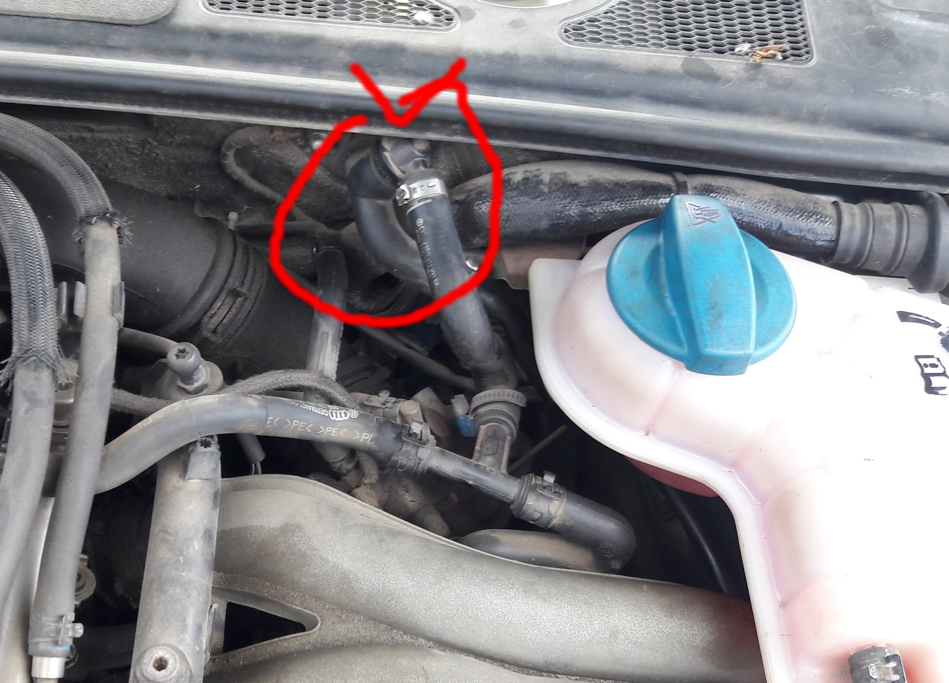

Hallo heute fast gleiche problem. Fahre den 2.0 alt Benziner . Ohne einen grund läuft er nur noch im not betrieb . Bremse ohne funktion. Fehler :
Drossel klappen Steuereinheit mechanischer fehler
P 1568
Nächste fehler bremse
Dort steht fehler speicher auslesen P 1848
Wo zum Teufel kommt das jetzt her und was kann Ich machen ????
Eben mal ein bild von der drossel klappe gemacht ist das normal das sie nicht ganz anliegt ?
Hier das bild
20170618-100513
Ja klar, kannst du mit geschlossenen Lippen durch den mund atmen? :D
Damit wird das Standgas reguliert, das passiert wärend des anlernvorgangs der drosseklappe.
