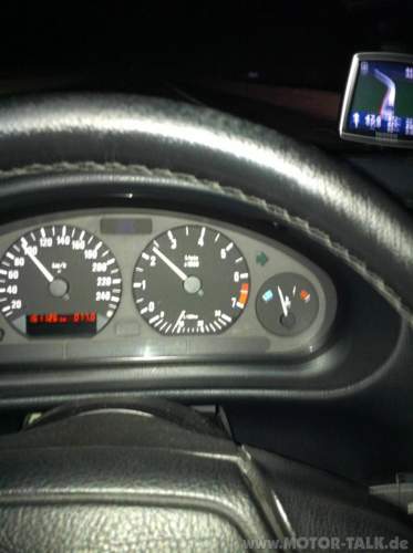

Mal wieder ne Frage, bin heute zur Arbeit (ca. 8km) gefahren und habe dann festgestellt, dass der obere Kühlschlauch schön warm war, der Untere aber kalt. Woran kann das liegen? WaPu wurde schon ausgetauscht, allerdings leckt der obere Kühlschlauch am Flansch etwas. Ist übrigens nen 328i.

Ich wollt grad sagen.. Die Temperaturanzeige war ja schon nach drei km in der Mittelstellung...
Die Wassertemperaturanzeige steht ab etwa 75 Grad Wassertemperatur in der Mitte.Das sind aber 13 Grad weniger,wie das Thermostat zum öffnen braucht... ;)
Greetz
Cap
Nach drei Kilometern ist die Kühlwasseranzeige bei dir in der Mitte? Nach 7 Kilometern morgens zur S-Bahn ist meine noch nicht mal richtig über den blauen Bereich hinweg! :confused:

Also nach einer Strecke von 3 Kilometern sollte die Kühlflüssigkeit auf Betriebstemperatur sein? Auch bei -18°C ?
Wäre natürlich logisch, dass der Kühlkreislauf ewig braucht um warm zu werden wenn das Thermostat ständig offen steht. Habe in letzter Zeit auch einen stark erhöhten Spritverbraucht festgestellt, kein Wunder wenn der Motor kalt bleibt. Wäre auf jeden Fall eine Möglichkeit. Wenn das Thermostat offen steht müssten ja im Grunde auch beide Kühlkreisläufe bzw deren Schläuche zum Kühler gleich warm sein oder?
Oder gleichkalt,ja.
"Betriebstemperatur" des Kühlwassers liegt üblicherweise so um die 90-95 Grad,also bist du da bei erreichen des Mittelstrichs so gesehen noch 15 Grad von entfernt.Wie gesagt steht die Nadel ab 75 Grad schon in der Mitte und da steht sie bis etwa 105 Grad wie festgenagelt....erst darüber bewegt sie sich dann Richtung rot.
Greetz
Cap
Gut, dann ist die Sache ja recht einfach. Wenn ich nachher zuhause ankomme werd' ich mal fühlen ob die Schläuche gleichwarm/kalt sind. Wenn ja, bekommt die Kiste im Frühjahr einfach n neuen Thermostat - dann ist eh große Inspektion samt Flüssigkeiten und Filter angesagt. Eventuell ist der Thermostat auch flöten gegangen als das Auto eingefroren ist, vorher waren die Schläuche nämlich auch ungleich warm und das Auto ist auch recht schnell warm geworden wenn ich so drüber nachdenke. Imo frier ich mir Morgens den Ars*h ab ^^

So, also mein oberer, rechter Kühlwasserschlauch war lauwarm, der untere, linkee war fast kalt - der Thermostat scheint wohl OK zu sein. Die Temperaturanzeige war zwischen Kalt und Betriebstemperatur. Es scheint wohl einfach am saukalten Wetter zu liegen würde ich sagen...
