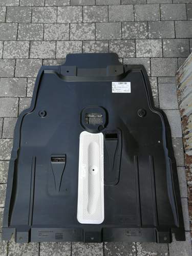

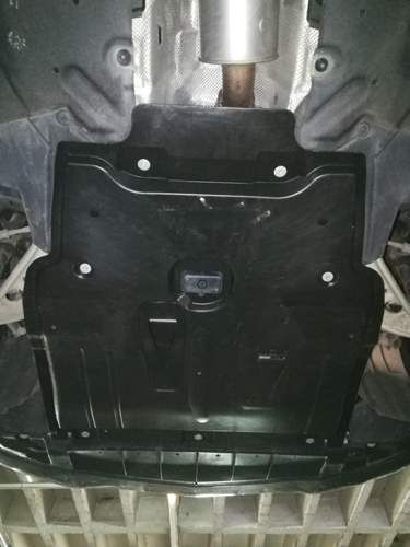

Fehlt bei euch auch der Unterfahrschutz im Motorraum zum Strassenboden?
Ich kann mir nicht vorstellen, dass MB hier spart, oder?
Nebenbei ist die Aerodynamik ohne Verkleidung katastrophal - soviel zu BE - und der Verschmutzungsgrad der Aggregate sehr hoch.
Danke vorab für eure Info.

ohne das Du ein Foto einstellst kann Dir keiner helfen.
Serienmäßig ist der Motorraum von unten verkleidet.
Gruß Dirk
Jipp,bitte Bilder.kann mir grad kein Bild davon machen,ob da was fehlt oder falsches verbaut wurde oder alles doch OK ist.für die Unterbodenverkleidung gibt es verschiedene Varianten,je nachdem,Diesel,Benziner groß,Benziner klein,etc
Bild anbei, mitte des Bildes seht ihr den Pflasterstein der Einfahrt, mitte oben die Lambdasonde - nur zur Orientierung.
Vielen herzlichen Dank einstweilen!
ich dachte eher an ein Bild von unten. Pflastersteine kann ich jetzt so keine entdecken. das Abschirmblech des Auspuffkrümmers geht recht weit runter und ist gut zu erkennen.
Hast Du ein Fahrzeug mit Benzin-Motor und Anhängerkupplung?
Dann ist die hintere, untere Motorraumverkleidung anders und bedeckt nicht den ganzen Unterboden im Motorbereich, die Fahrerseite unterhalb des Getriebes bleibt freier.

Hallo Dirk,
Danke für die Antwort und ja, Motor Benzin und Anhängevorrichtung. Ein Bild von unten werde ich noch machen, sobald ich eine Gelegenheit zum Anheben des Fahrzeuges habe, wird demnächst sein.
So nebenbei, kann dies mit ein Grund sein das der Treibstoffverbrauch auch bei möglichst effizienter Fahrweise nie unter 9,2 Liter geht, in der Stadt liegt der Schnitt bei ca. 11 Liter ( 156 PS Benzin DCT)?
Schon viel, oder?
Vielen Dank aus dem Süden - denn uns fahren gerade die GTIs um die Ohren.
