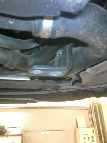

Macht die Unterbodenverkleidung (abgesehen von Off-Road Fahrten) für "normale" Caddies Sinn? (Schutz vor Streusalz, -sand, ..)? Oder überflüssig? Was sagen die mit Erfahrung?
Ich möchte zu dem Thema Sinn mal folgendes sagen:
Der Unterfahrschutz dient im Caddy primär der Schalldämmung (daher die Luftpolster auf dem Unterfahrschutz) und dem Spritzschutz.
Dieser Unterfahrschutz ist beim Caddy am Agregateträger und am Schloßträger festgeschraubt. Natürlich ist er noch an den Radhauskästen geschraubt, die aber so windig sind, das man das nur als Fixierung und nicht als Befestigung bezeichnen kann.
Wenn man nun über einen Gegegenstand fährt, verteilt sich die Kraft nur auf den Schloßträger und den Agregateträger.
Hat man einen Aluunterfahrschutz montiert, gibt dieser nicht nach, sondern leidet die Kraft zu 100% an den Schloßträger weiter.
Was zur Folge hat das der Schloßträger unten rechts und links durchbricht.
Schloßträger kostet aktuell ca. 350€ Material...
Ich Emfpehle daher schlicht den Plastik Unterfahrschutz, der dämpft nich zusätzlich die Geräusche und kostet einen Bruchteil.
Wem das nicht reicht, weil er jeden Tag in den Alpen rumfährt, sollte sich lieber einen Geländewagen kaufen.
Ihn nachzurüsten ist also zumindest mal kein nachteil, wenn ich dich richtig verstanden habe?
Naja der Plastik Unterfahrschutz macht sinn. Da merkt man bei höheren Geschwindigkeiten einen deutlichen Unterschied bei der Lautstärke. Im Winter macht es noch Sinn für Spritzschutz, da das Salzwasser nicht in dem Mototrraum kommt.
Der Metallunterfahrschutz macht meiner Meinung nach keinen Sinn, da der Schloßträger das bei einen Aufsetzen des Fahrzeuges schlicht nicht aushält und zerbricht. Außerdem dürfte der den Schall nicht so gut unterdrücken aufgrund der fehlenden Luftpolster.
Von daher: originalen Plastikunterfahrschutz: Top
Metall: Flop

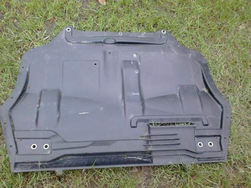

Ich habe mir einen Caddy 4 TSI bestellt.
Auch wenn dort serienmäßig keine Unterbodenverkleidung verbaut wird, gibt es denn eine zu bestellen? Oder passt ggf die vom TDI? Weiß das einer? Eine aus Alu von nem anderen Anbieter würde ich erstmal ignorieren wollen.
Naja, passen wid die vom TDI schon. Beim C3 war es halt so das bei den Benzinern die TDI Verkleidung anfing zu schmelzen, da bei den Bezinern die Abgasanlage unten am Motor lang geht und nicht wie beim TDI nach hinten weg.
Auf dem Bild schaut die Verkleidung vom TDI eh kürzer aus, wirst du wohl mal probieren müssen ob das funktioniert.
