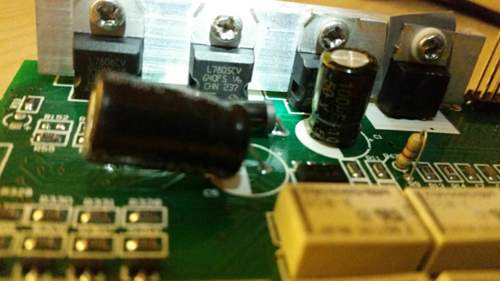

Leider hat es mich auch erwischt und mein Multiplexer ist über Nacht kaputt gegangen.
Ich hatte ihnen versehentlich in der OBD Dose gelassen und das CTEK Ladegerät über Nacht an der Batterie - ob es damit zusammenhängt?
Eigentlich dürfen ja keine Störungen auftreten...
ich habe übrigens ein "französisches" Modell welches angeblich nicht aus China stammt - wenn man es dann öffnet um nach Fehlern zu suchen, stellt man allerdings fest dass ein chinesischer Produktions Aufkleber vorhanden ist...
gibt es dafür einen User hier in motortalk der sich gut auskennt oder eine Firma die man anschreiben kann?

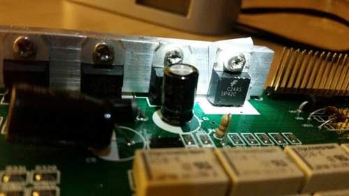

anbei ein paar Bilder innen und außen
Naja der Aufkleber ist halt eine Kopie (inkl der Seriennummer) eines Originals.
Zwei dieser relais bzw zwei ICs scheint es über Nacht zu warm geworden zu sein - allerdings ist es nicht sicher, denn ich habe vorher noch nie einen Blick darauf geworfen...

Kann vieles defekt sein. Fang an bei den 3 großen Transistoren die an den Alublock geschraubt sind. Die beiden 74er ICs sehen wie du schon sagtest auch nicht mehr frisch aus.
Sind die großen Transistoren sozusagen für den Eingang?
Wie gesagt vermute ich ein generelles Spannungsproblem, weil die grüne LED keinen Status meldet .
Direkt daneben liegen einige Dioden in verschiedenen Leistungsstufen - um die zu prüfen müsste man sie eigentlich auslöten das gleiche gilt für die Transistoren.
All diese Teile haben allerdings keinen optischen Fehler.
Gehe diese Transistoren am häufigsten über den Jordan?
was hälst du davon...mit dem einfachsten anzufangen? miss die spannung am OBD?^^
aber da du den eh schon offen hast..kannste auch direkt im gerät messen..ist da keine spannung..ist wohl nur die sicherung von deinem OBD am auto kaputt..warum auch immer
wenn du spannung im gerät hast..dürfte es bei dem einfachen layout kein problem sein die spannung weiter zu verfolgen...soo findest du sicher den fehler
weil optisch sieht man praktisch nie ob etwas defekt ist...dann riecht man es auch
die 2 ICs sehen für mich ok aus..hat wohl jemand vergessen das flussmittel zu entfernen..aber pff..
