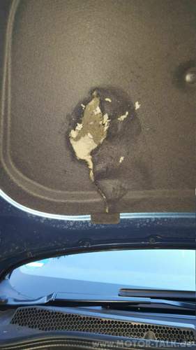

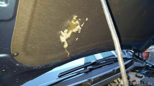

Das Problem kommt mir sehr bekannt vor. Auf meinem J sind ebenfalls Fußstapfen auf der Motorplastik. Spitze war auch das 'Geschenk' in meinem G Cab....(oben links) hatte der Marder wohl keinen Hunger mehr ;)
