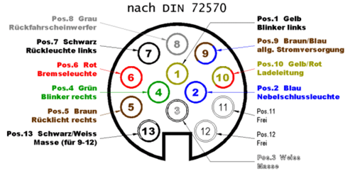

Kann mir jemand kurz den Unterschied zu beiden Verbindungen erklären ?

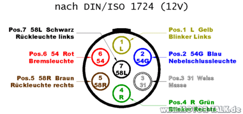

7-pol 12V

am 14. April 2006 um 10:26
Beachte Anhang.
Belegung 7polig und 13polig Pin 1 bis 7 gleich !
Pin 8 bis 13 sind bei 13poliger Steckdose zusätzlich !
Stecker sind i.A. nicht kompatiebel, es wird ein Adapter benötigt.

es gibt zwei verschiedene steckdosen,wenn man zB noch einen alten anhänger hat ,die eine heisst jägerdose
Hallo Sporty-Driver,
die 7polige Steckverbindung hat einfach zu wenige Kontakte, so muß man sich bei der Belegung der Steckdose am Zugfahrzeug schon überlegen, was man ziehen will. Die Kontakte Masse, Bremse, Licht links, Licht rechts, Blinker links und Blinker rechts werden immer angeschlossen, aber der siebente Kontakt ist wahlweise Dauerplos für WOWA oder NSL für allgemeine Anhänger.
Der 13polige Anschluß bietet hier deutlich mehr. So wird z.B. eine NSL immer ausgeführt, genau wie der Dauerplus für WOWA. Rückfahrleuchten können nur bei 13poligen Verbindungen angesteuert werden. Zusätzlich wird noch die Möglichkeit für einen Ladekreis für Batterien im WOWA mit seperater Masse und einem Dauerplus bei Zündung eingeräumt. Reserve ist dann auch noch enthalten.
Alternativ kamm auch das Jäger-System zum Einsatz, welches auf einer 7poligen Steckdose mit zusätzlichen Kontakten am Steckerkragen versehen war. Diese bot zwar mehr Möglichkeiten als die 7polige, konnte sich aber nicht durchsetzen.
Gruß Manfred

da muß ich ein klein wenig widersprechen, was den siebten Kontakt bei der 7-poligen Steckdose angeht.
Nach meinen Informationen hat man diese Wahlmöglichkeit nicht mehr. An diesem Kontakt (ist glaube ich der 54g) muß die Nebelschlußleuchte angeschlossen werden.
Ich hatt da mal ziemliche Probleme beim TÜV, weil ich an meinen alten Omega A (BJ 89, werkseitig mit AHK) die Anhängerkupplung ausgetauscht habe und die neue eintragen lassen wollte. An dem Kontakt 54g war schon immer Dauerplus geschaltet, trotzdem wollte mir der TÜV-Mensch die AHK aus o.g. Grund nicht eintragen bzw. er hat sie schließlich mit dem Vermerk "geringe Mängel - Nebelschlußlicht ohne Funktion" eingetragen.

es gibt auch noch die Multicon Steckverbindung.
Die ist genau wie die 7-polige, hat aber aussen noch 6 weitere Kontakte (8...13). Da passt auch der 7-polige Stecker.

ich würde in jedem Falle einen 13poligen Stecker Multicom nehmen, Du kannst vom 13poligen herab reduzieren, und hast keinen Verlust, aber wenn Du mit Adapter bei einem 7poligen einen 13poligen anschließen wirst, fehlen Dir logischer weise an 6 Polen die Anschlüsse. Inzwischen wird der 13polige nicht mehr überwiegend für einen Wohnwagen gebraucht, sondern bei einigen Anhängern, wie z.B. Pferdeanhänger wird darüber z.B. das Dauerlicht angesteuert.
Joe
[Von Motor-Talk aus dem Thema 'PKW-Anhänger 7- oder 13-Polig?' überführt.]
Bei Kupplungsträgern für Fahrräder ist ein 13-poliger Stecker notwendig. Dies hat u.a. mit den Rückfahrscheinwerfern und der Nebelschlussleuchte zu tun. Deshalb gleich eine 13-polige Dose verbauen. Ein Adapter reicht da nicht.
