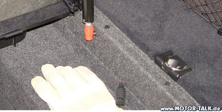

Original geschrieben von dc1tjh
Hab mir extra ne Steckdose im Kofferraum montiert die direkt mit der Batterie verbunden ist.
Tom kannst Du mal ein Bild machen? Deine Lösung würde mich auch interessieren. Meine Lösung sieht so aus.
MFG LEUK
Ich möchte das auch so lösen, machte mir aber bisher sorgen, bei einem schweren Unfall, wenn die Kabel kontakt bekommen von dem Ladeanschluss....
...berechtigt oder unberechtigt?
Die Autokabel sind ja mit Sicherungen abgesichert. Wenn die Ctek Kabel zusammenkommen würden...brennt dann die Bude ab?

@Daniel: Also wenn ich solche Bedenken hätte würde ich eine
Sicherung in das Ladekabel (nahe an der Batterie) dran löten,
dann sollte auch bei einem Kurzschluss nichts mehr passieren.
Wie habt Ihr den die Masseleitung des Ctek angeschlossen, so wie
es das Handbuch will, an der Karossiere des W211 oder direkt an
der Batterie? Und welches Ladeprogramm verwendet Ihr beim
3600 (normal oder das mit dem Stern)?
