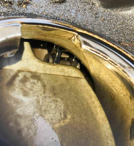

Kurz zur Steuerkettendiskussion:
OM 642 LS 252PS aus 11/2013.....ich habe die Kamera mal in den Öleinfüllstutzen gehalten.
Ergebnis: SIMPLEKETTE allerdings sieht sie gut dimensioniert aus, kein Vergleich zu TSI Ketten.
