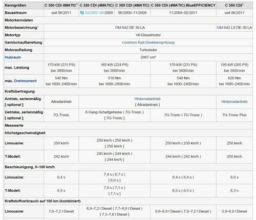

Siehe Wiki > Bild
6-zylinder-aus-wiki
Nimm die 265PS-Maschine, Du hast mehr Spaß bei geringerem Verbrauch. Die 231PS-Maschine ist auch ein toller Motor, aber 265PS gehen doch ein ganzes Stück besser.
