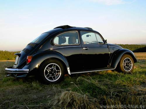

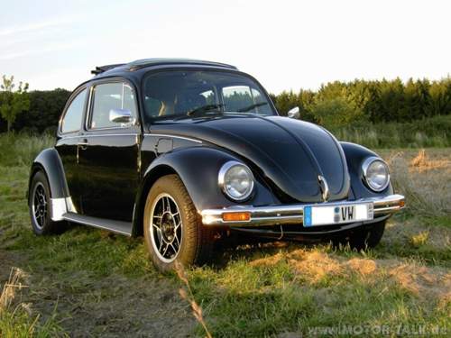

Äusserlich kannst Du davon ausgehn, wenn die vorderen Blinker in der Stossstange sitzen ist es Mexiko
Nicht unbedingt,die sind ab ,ich glaub 74 war es, unten rein gewandert.
Ja, soweit ich weiß ab '74. Die '73er haben die Blinker noch auf dem Kotflügel.
Der Mex ist den Modellen von '74 bis '77/'78 recht ähnlich. Außer den durch die vorderen Kotflügel gehenden Stoßstangenhalterungen, den Blinkern in der vorderen Stoßstange und den Kennzeichnungen "Mexico" an den von Vari genannten Stellen sind z.B. die Elefantenfüße (großen Rücklichter) und die "L-Ausstattung" (L= Luxus= wie z.B. recht gute Schalldämmung im Innenraum) weitere Merkmale. Die ersten Mexikokäfer hatten in der Motorhaube oberhalb der Kennzeichenbeleuchtung Luftschlitze, die späteren bis '85/ '86 nicht mehr. Ich glaub, das hatten dann erst die 1600i wieder.

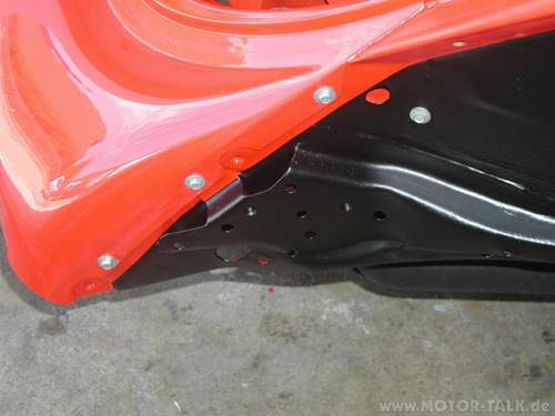

Die 1600i waren nie für Deutschland vorgesehen, bekamen ab Werk nie eine Konservierung. Auch nie eine Unterbodenkonservierung, auch nie eine Konservierung für die Übersee Verschiffung. Klartext: GARNIX.
Konserviert wurden sie nur bei bestimmten Importeuren und einigen Händlern. REWE Käfer bekamen... garnix.
Somit bekamen die 1600i die Standzeit bei den Übersee Häfen ab, feuchte Luft, salzige Luft, als billige Fracht auch gelegentlich Salz- und Schwitzwasser im Container, wieder Standzeit im Hamburger Seehafen, Standzeit beim Händler... und hatten dann schon eine gehörige Portion Rostansatz bevor der Händler etwas Wachs drüberspritzte.
Ein glücklicher Käfer war, wer ohne große Wartezeiten in einen trockenen Container gelangte und zügig vom neuen Besitzer versorgt wurde. Manche standen ja monatelang und teilweise jahrelang rum.
