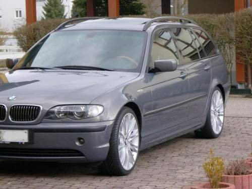

ET47 ;)
325it-001
Bei 8J bzw. 8,5J sind 35mm ET so ziemlich der Stadart. Aber dann ist das alles wieder nicht original von BMW...
Die 269 Felger ist die schönste BMW Serienfelge die du auch ohne Probleme und Eintragung fahren kannst.
