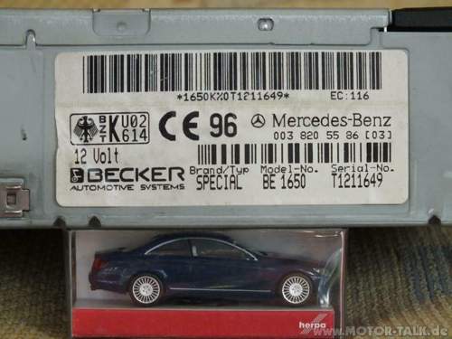

Ich möchte mich hier nicht streiten, aber so ein Radio hat eine ganz eindeutige Herkunft, da gibts an der Seite nämlich so Aufkleberchen, aus denen neben der Kennzeichnug des Mercedes-Radios auch der Hersteller des Radios hervorgeht.
Becker ist in diesem Fall zuständig für zum Beispiel

Diese kurze Auflistung ist natürlich nicht vollständig, aber worauf ich hinauswollte ist folgendes: Die Classic/Special/Exquisit-Reihe ist bis auf einen verschwindend geringen Anteile Panasonic-Exquisit-Radios ausschließlich aus dem Hause Becker (auch anhand der Bezeichnung BE erkennbar). Und damit lässt sich auch ganz eindeutig sagen, dass es sich bei einem Special IMMER um ein Becker-Gerät handelt. Ich hoffe, dass das weitergeholfen hat ;)
Zur Verdeutlichung im Anhang noch ein Bild eines solchen Aufklebers am Radio...

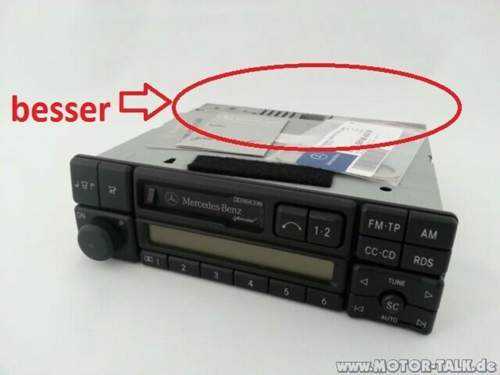

Der Unterschied zwischen dem BE 1650 und dem 2210 ist relativ banal, es hat einen besseren und thermisch stabileren Verstärker.
Beim 1650 sieht man hinten am Gerät noch die Kunststoffabdeckung und die hat Probleme im Langzeitbetrieb gemacht, darum kam die kampfwertgesteigerte Variante in Form des 2210 auf den Markt.
Mfg Johannes
PS: mal schnell aus dem Netz zwei gezogene Bilder, da sieht man den Unterschied
Be-1650
Be-2210-verstaerker

Die Abdeckungen allerdings unterscheiden sich eigentlich nur in Form (Befestigungspunkte, anders verteilte Lüftungsöffnungen) und Farbe (das alte Teil ist schwarz lackiert, das neue unbehandelt), das Material ist bei beiden das Gleiche, irgendein unmagnetischer Metallguss (sieht man beim schwarzen auch innen an der nichtlackierten Fläche). Ich war mir da nicht ganz sicher, hab aber eben extra noch einmal nachgeschaut.
@ Graf
die ersten 1650 hatten da ne Kunststoffabdeckung, die wurde dann gegen das Gussteil getauscht, dieses war schwarz eloxiert aber die Kühlung war nicht ausreichend, daher die Überarbeitung zum 2210. Wobei hier auch das Laufwerk überarbeitet wurde, aber der Unterschied ist kaum zu erkennen.
Aber das mit der thermischen Bearbeitung war der Hauptunterschied vom 1650 zum 2210
Mfg Johannes
PS: wobei ich beide im Betrieb hatte und weder beim 50iger noch beim 10er es so lange in Betrieb hatte, dass es thermische Probleme gegeben hätte.
